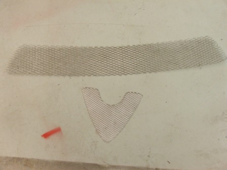

Alugitter für Front Alfa 156
- Alfa 33 003.jpg (157.24 KiB) 5736 mal betrachtet
- ricardo 850.jpg (26.79 KiB) 5734 mal betrachtet

kleine Frage zur befestigung...
nylonschnur??? wie soll man denn das machen??;O)) sorry

Hab ich mir am Anfang auch gedacht. Für das Gitter am Grill benötigst Du keine. Der Grill wird abmontiert (ganz einfach) und das Gitter dazwischengelegt.
Unten zieht man an ca. 6 einzelnen Stellen eine Nylonschnur (da fast unsichtbar) durch das Originalgitter und durch das Alugitter, macht einen Knoten und schneidet das Überschüssige weg. Mann muss beim Einfädeln ein bisschen Geduld aufwenden, dass man den Faden um das Gitter rum wieder rausbringt, denn man kann ja nicht von unten her auf die Rückseite des Gitters gelangen wegen der Bodenplatte am Alfa. Die Nylonschnur ist aber in der Regel so gebogen, dass man einfach einfädelt und auf der anderen Seite bringt man sie wieder problemlos raus. Der erste Knoten ist der schwierigste, dann hält es bereits und wird immer leichter.
Ist gar nicht so einfach zu beschreiben. Sonst kann ich auch helfen, falls Du es ersteigerst und holen kommst.

ich hab meine mit ein paar Heissleimpunkten befestigt. Klappt ganz gut soweit (gut hab damit noch keinen überfahren bis jetzt...
