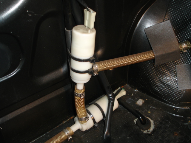

Ist das die (Kühler mit Wasser berieselung) oder wie man das auch nennen mag ?
Hatt jemand eine Ahnung , wie das genau funktioniert ?

Danke , irgend etwas in die Richtung muss es sein .
Habe schon mal so was gehört , aber weiss es eben
nicht mehr genau .
Ich werde dem Wasserschlauch nach vorne mal folgen .

Ja ist es, was fehlt ist aber der Wassersack und ev. das Relais für die
Steuerung. Die Funktionsweise ist einfach, bei Ladedruck taktet das
Steuergerät auch das Relais an welches wiederum die Motörchen
ansteuert, diese fördern das Wasser zu den Spritzdüsen welche
oberhalb des Ladeluftkühlers sind und spritzen auf diesen, was
dann für eine kurzzeitige erhöhung der Kühlleistung führt....

Ich danke euch für die Info .
Grüessli...
