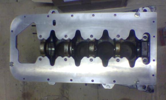

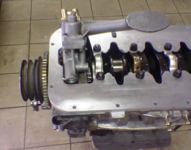

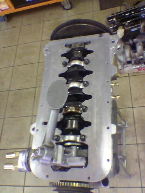

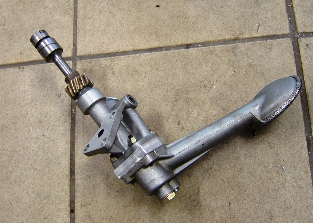

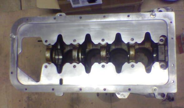

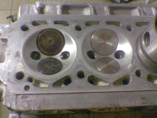

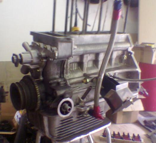

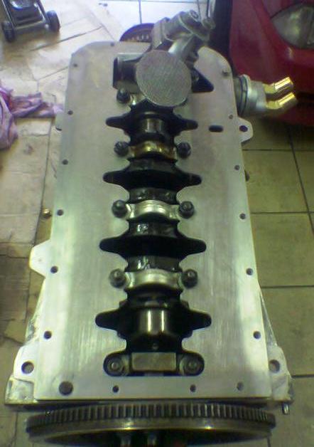

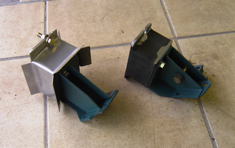

Maxx...wow ohne worte...ist der ölhobel eine einzelanfertigung? was für kolben/verdichtung verwendest du?
Maxx
Beiträge: 318
Wohnort: Österreich
Beitrag von Maxx »
enzo hat geschrieben:Maxx...wow ohne worte...ist der ölhobel eine einzelanfertigung? was für kolben/verdichtung verwendest du?
Mahlzeit! :D
Ja, ist mal wieder eine Einzelanfertigung! :twisted:
(Ist ja nicht wie bei VW od. Opel, daß man nur in's Regal
eines der 1000'enden Tuner greifen bräuchte!) 8)
Ist übrigens Ölhobel und Hauptlagerversteifung zu gleich! :twisted:

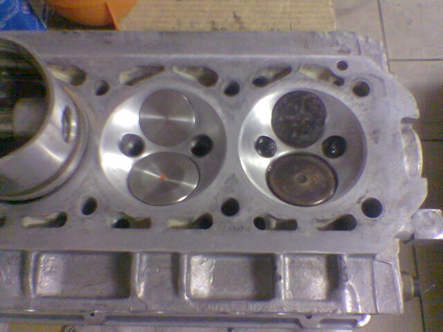

Kolben werden auch noch angefertigt, (angepasst) um auf ca. ~8,6 zu kommen.
(Turbokolben: Lancia Delta Integrale)
Schön langsam finden die Teile auch zusammen. 8) :lol:
LG, :wink:

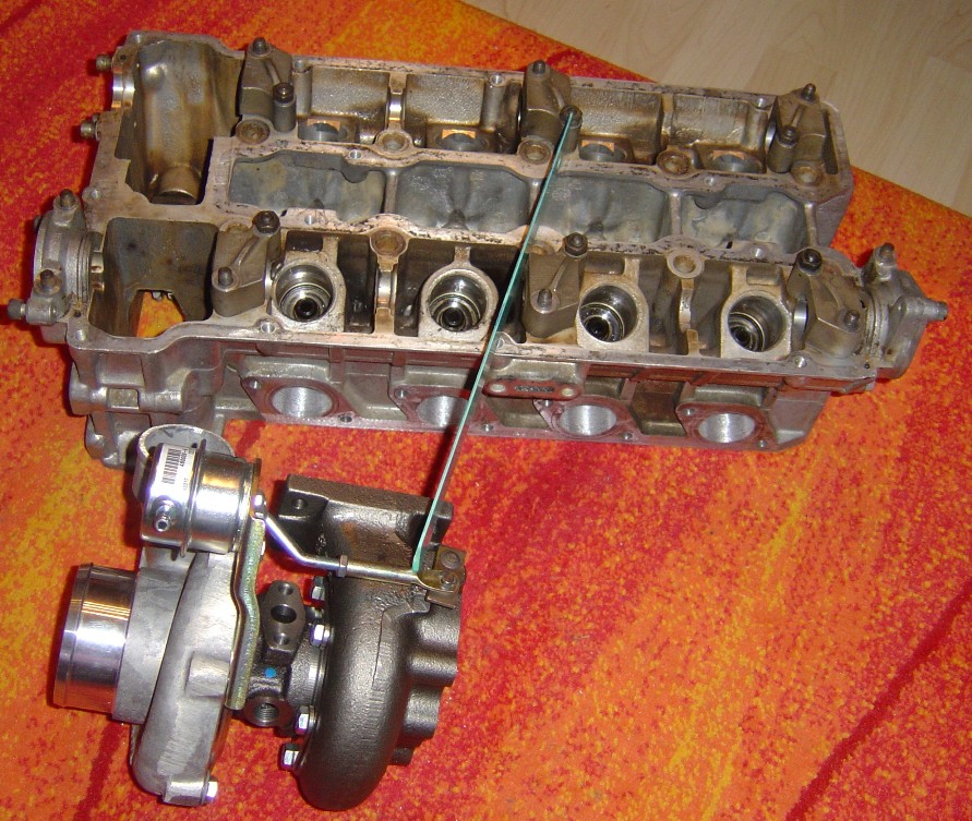

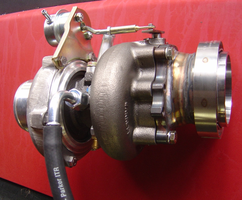

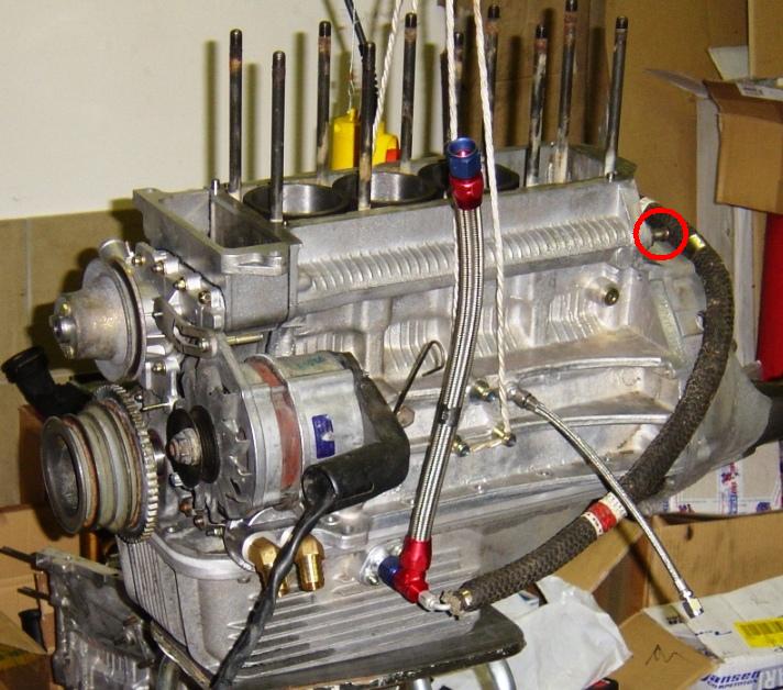

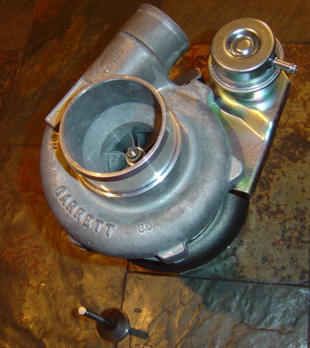

ist der lader auch wassergekühlt? falls ja, wo zapfst du das wasser ab?
Maxx
Beiträge: 318
Wohnort: Österreich
Beitrag von Maxx »
enzo hat geschrieben:ist der lader auch wassergekühlt? falls ja, wo zapfst du das wasser ab?
Das erste Bild auf der Seite!
GT28RS ist mit Wasser und WG. 8)
LG, :wink:

wo führst du das wasser retour? ins expansionsgefäss?
Maxx
Beiträge: 318
Wohnort: Österreich
Beitrag von Maxx »
enzo hat geschrieben:wo führst du das wasser retour? ins expansionsgefäss?
Hallo! :D
Wollte ich Anfangs, doch jetzt kommt's wie beim 1,8T
(bin mir da aber nicht 100% sicher :oops: ) in den Kreislauf zum Innenraumwärmetauscher!
Es gibt nur ein Gas,
und das ist Vollgas!
firefox
Beiträge: 1818
Answers: 1
Pontiac Firebird TransAm GTA
Wohnort: Liedertswil
Beitrag von firefox »
der 1,8t hat keinen Wasserkreislauf für den Turbo ;-) Somit bist unique 8)
Maxx
Beiträge: 318
Wohnort: Österreich
Beitrag von Maxx »
firefox hat geschrieben:der 1,8t hat keinen Wasserkreislauf für den Turbo ;-) Somit bist unique 8)
Upps! :oops:
Danke für den Hinweis. 8)
