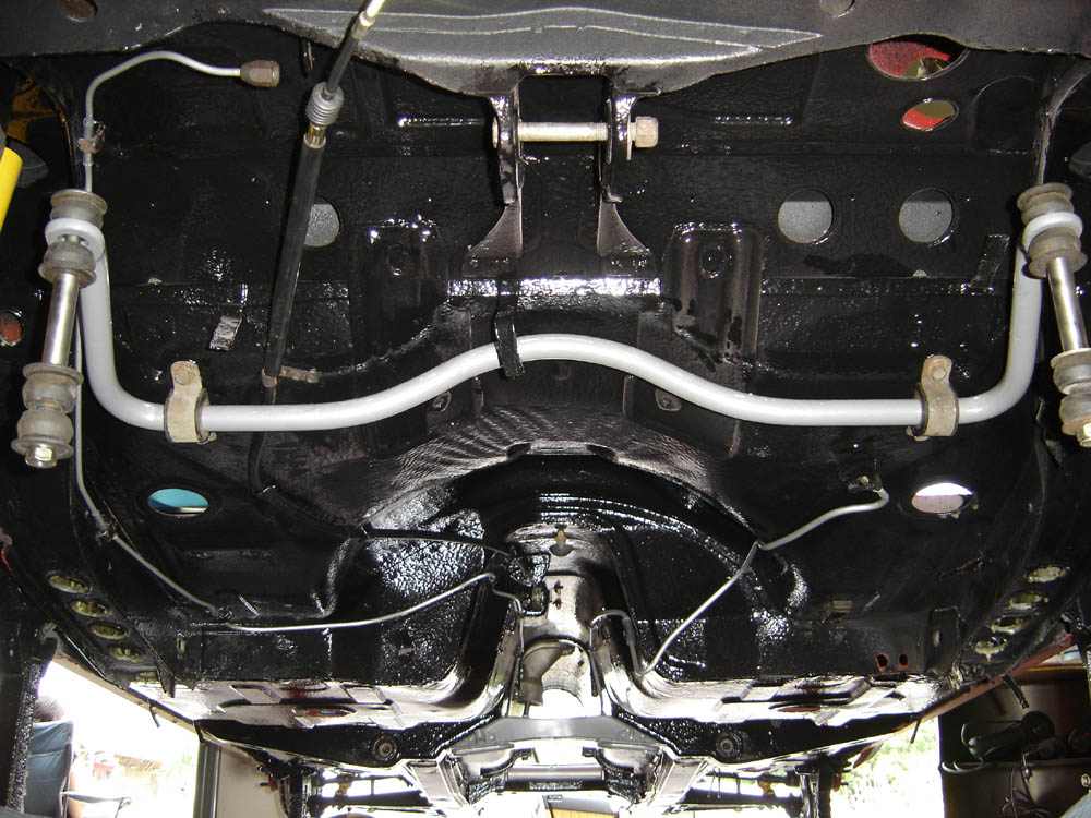

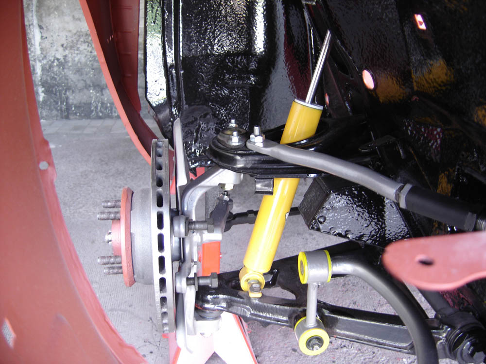

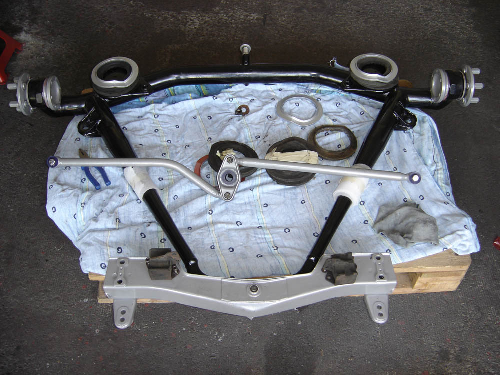

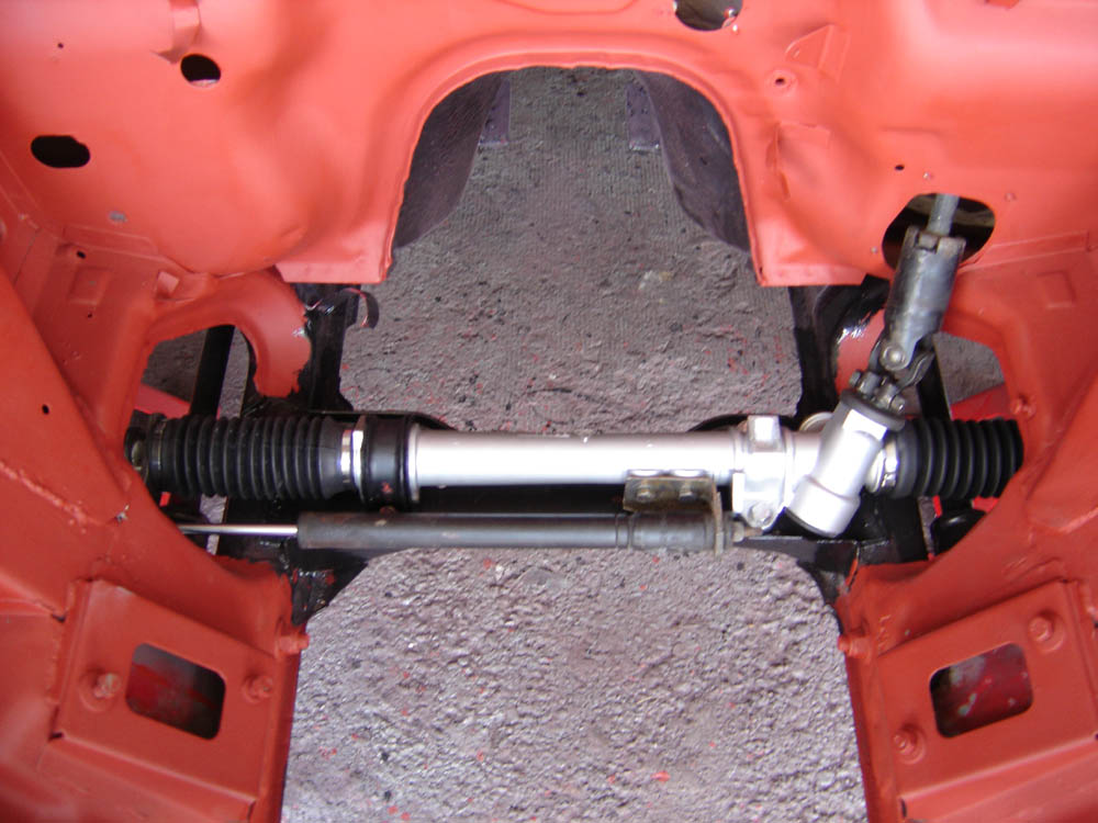

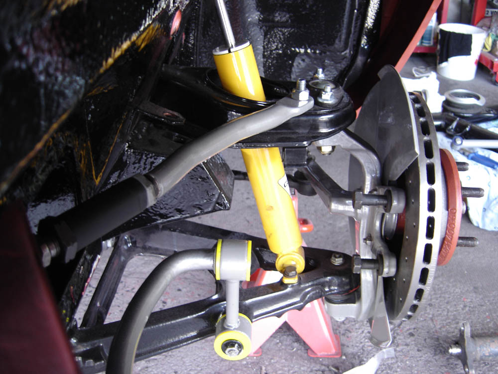

die VA ist komplett montiert,zugstrebe mit 105er gelenk ist auch montiert,Lenkgetriebe wurde neu Lackiert,habe die Manschetten und Spurstangenköpfe neu ersetzt!!! an der HA habe ich auch schon stossdämpfer,stabbi montiert,bei performatek habe ich ein satz Iso-Static shifter das ist ein rep.satz für den schalthebel,warte schon 1 monat auf die teile :cry: ,bekomme ich die teile nächste woche dan wird das getriebe mit achse montiert und dan steht die alte dame wieder auf den rädern :lol: habe auch noch neu Getriebeaufhängung bestellt!!!!!
hier noch ein paar fotos von der VA und Lenkgetriebe,HA und unterboden!!!
firefox
Beiträge: 1818
Answers: 1
Pontiac Firebird TransAm GTA
Wohnort: Liedertswil
Beitrag von firefox »
sehe ich richtig, dass du die Halterungen des Stabis nicht lackiert hast???? :shock: Klar ist es nur ein Details aber ist bei so einer schönen arbeit wie die Faust aufs Auge ;-)
ich weiss werde es noch diese woche machen die vordere halterung muss ich auch noch :D

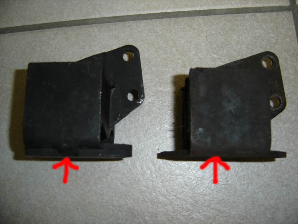

Habe heute die neuen Getriebeaufhängung bekommen,frage warum ist die neue aufhängung an der unteren seite zwei lagig,siehe bild Links neu,Bild Rechts alte aufhängung ein lagig?????

Fotiz
Beiträge: 1005
Beitrag von Fotiz »
Bin mir nicht mehr ganz sicher, ich hatte damals bei meinem GTV 6 bemerkt, dass es einen Unterschied zwischen 2.0L und 2.5L gab.
Es war da auch noch so ein Unterlagsklötzli, das war auch dicker wie beim 2.0L GTV.
