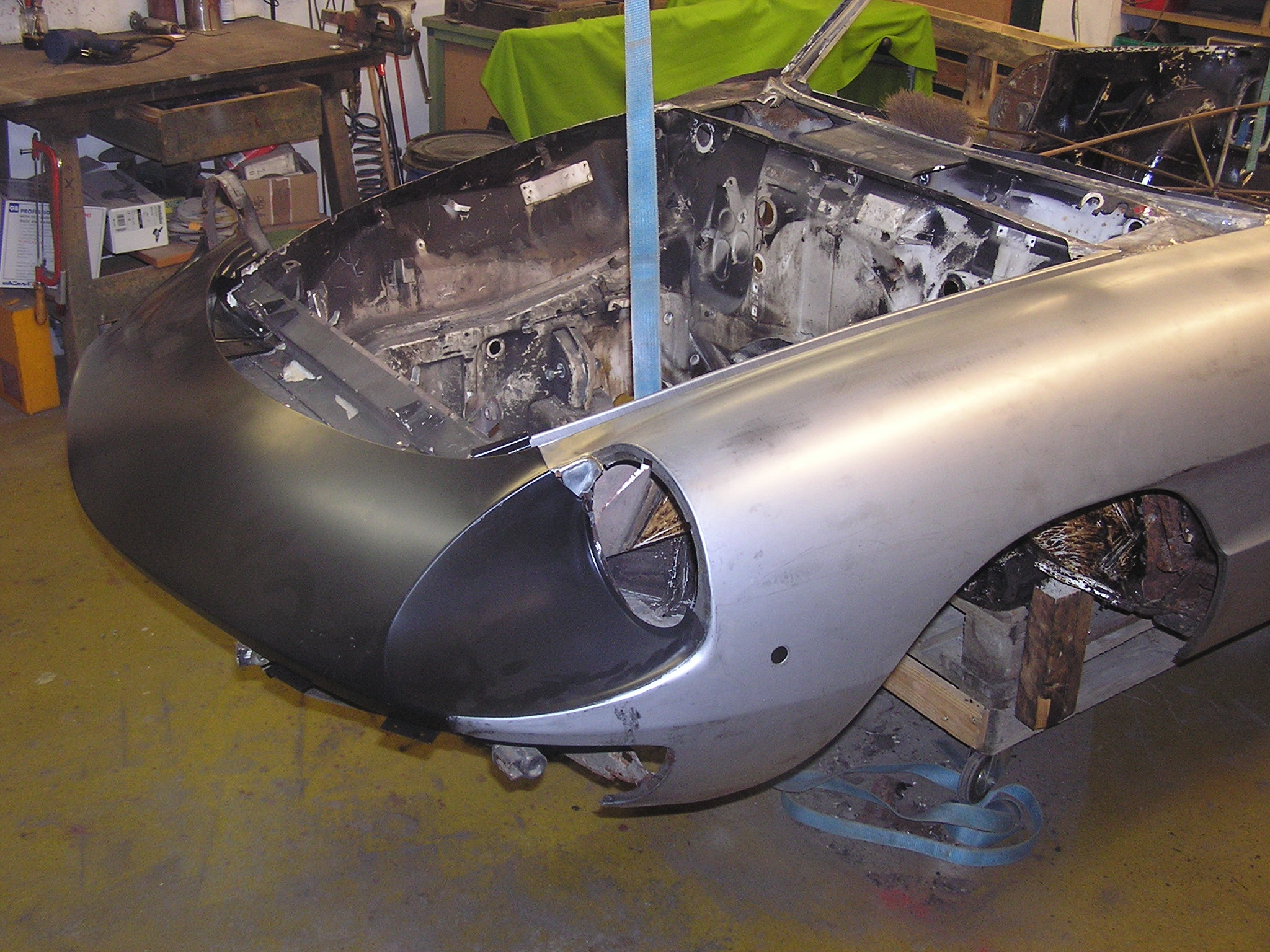

hallo,

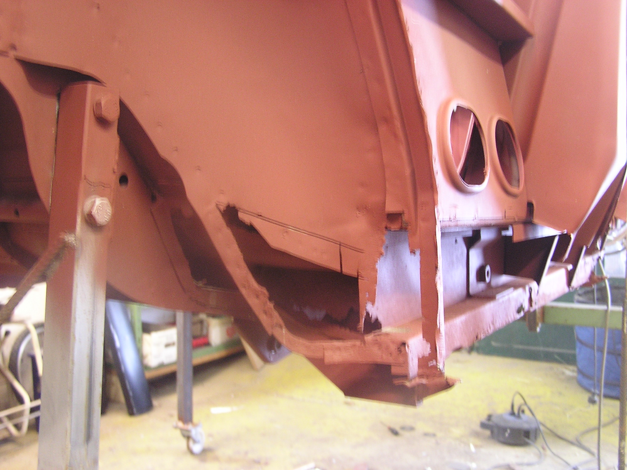

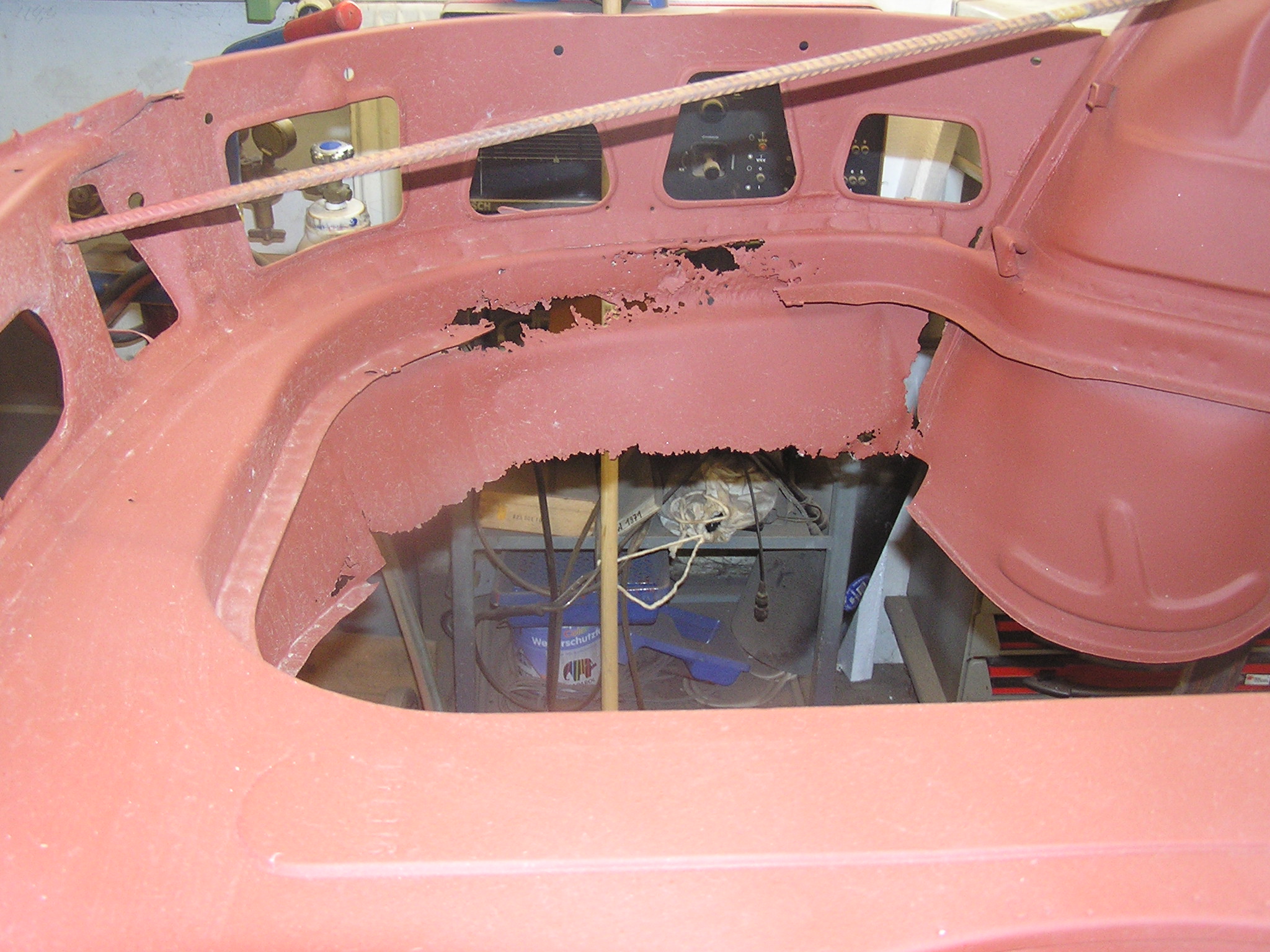

wollte euch nur mal zeigen was ich so die meiste zeit mache.
Ist noch viel Arbeit. Als nächstes kommt er zum sandstrahlen und dann schauen wir mal was übrig bleibt.
hat vielleicht jemand ein Bild von euch wo man genau siet wo die Sicken bei den Schwellern genau sind.
Ich kann den Aussenschweller etwas nach vorne und hinten schieben. Ein Bild von der vorderen Sicke würde mir reichen.
mfg Robert
mfg Robert
- P1010065.JPG (70.7 KiB) 12571 mal betrachtet

Ciao Robert,
Deine Bilder erinnern mich stark an meine Restaurierung welche ich im Jahre 2004 begonnen und im Mai 2006 abschließen konnte.
Was für einen Typ hast Du denn. Und welches Baujahr.
Die Sickenfrage ist nämlich nicht so ohne weiteres zu beantworten.
Habe zur Sickenproblematik in einem italienischen Forum folgende Bilder von Prospekten gefunden:
si vede appena qualcosa solo su un depliant del 1300 junior
http://www.duettoclub.it/file/2tto66/20 ... %203-4.jpg
oppure in questa foto, sempre del 1300 insieme al GT, ma il taglio sul GT é molto piu' evidente
http://www.duettoclub.it/file/2tto66/20 ... der-GT.jpg
Hierbei für unsere Originalitätsfanatiker sehr schön ein 1300 er mit den Radkappen des 1750ers.
Weiter wurde eine Anfrage beim Centro Storico wie folgt zitiert:
"dopo accurate ricerche nei nostri archivi, siamo giunti alla conclusione che, al di là di quanto le iconografie possano ingannare, le scanalature di giunzione del sottoporta alla carrozzeria sono assenti solo per quanto riguarda la prima parte della produzione (1966/67) mentre esse sono presenti per tutte le altre versioni, compresa la sua (1969), fino all'avvento delle cosiddette minigonne".
Das heisst, dass alle Duettos ab 1969 die Sicken aufweisen müssten. Da bin ich jetzt froh dass ich bei meinem 70ger die Sicken offen gelassen habe.
Im folgenden heisst es weiter:
A seguito di ulteriore conversazione telefonica si è chiarito che non è possibile escludere che anche negli anni 1968/69 siano stati utilizzati per il 1300 e per il 1750 telai prodotti dalla Pininfarina in precedenza e, comunque, anche se prodotti successivamente, privi di scanalature.
Das heisst, das es nicht ausgeschlossen werden kann, dass Fahrzeuge die im Zeitraum 1968/69 bei Pininfarina produziert wurden ebenfalls keine Sicken aufwiesen.
Das ist doch typisch für Alfa schon im Prospekt stimmt die "Originalität" nicht - es gibt bei Alfa nichts was es nicht doch gibt.
Ansonsten weiter so es lohnt sich auf jeden Fall! Vielleicht können wir uns ja dann mal zu einer gemeinsamen Ausfahrt im Voralpenland treffen.
Gruss Daniel

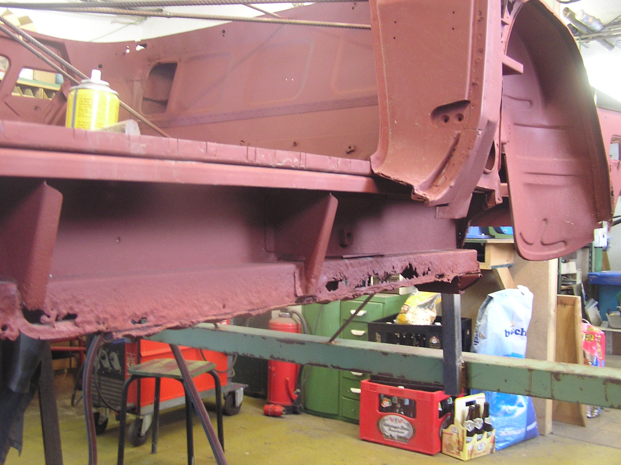

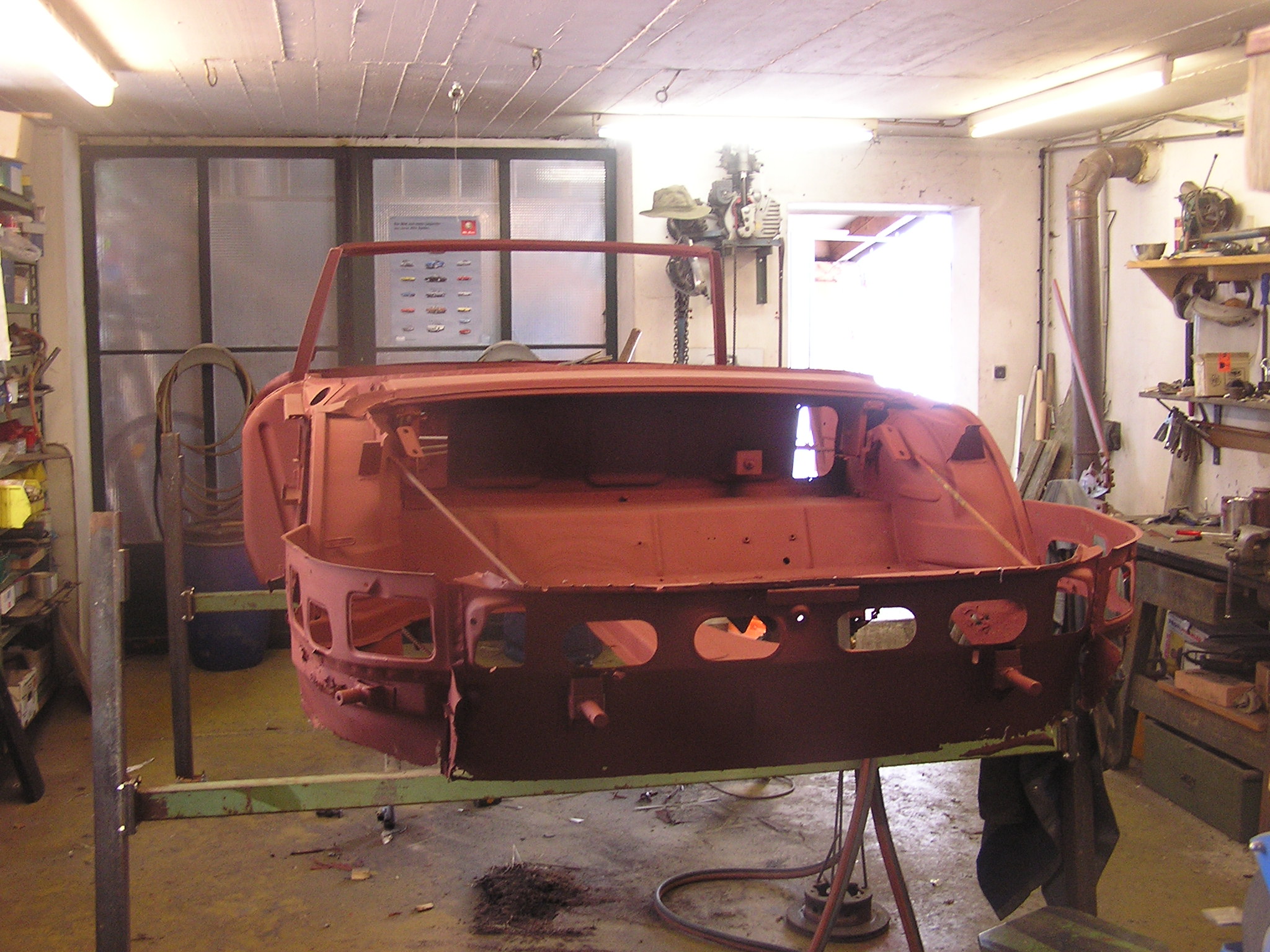

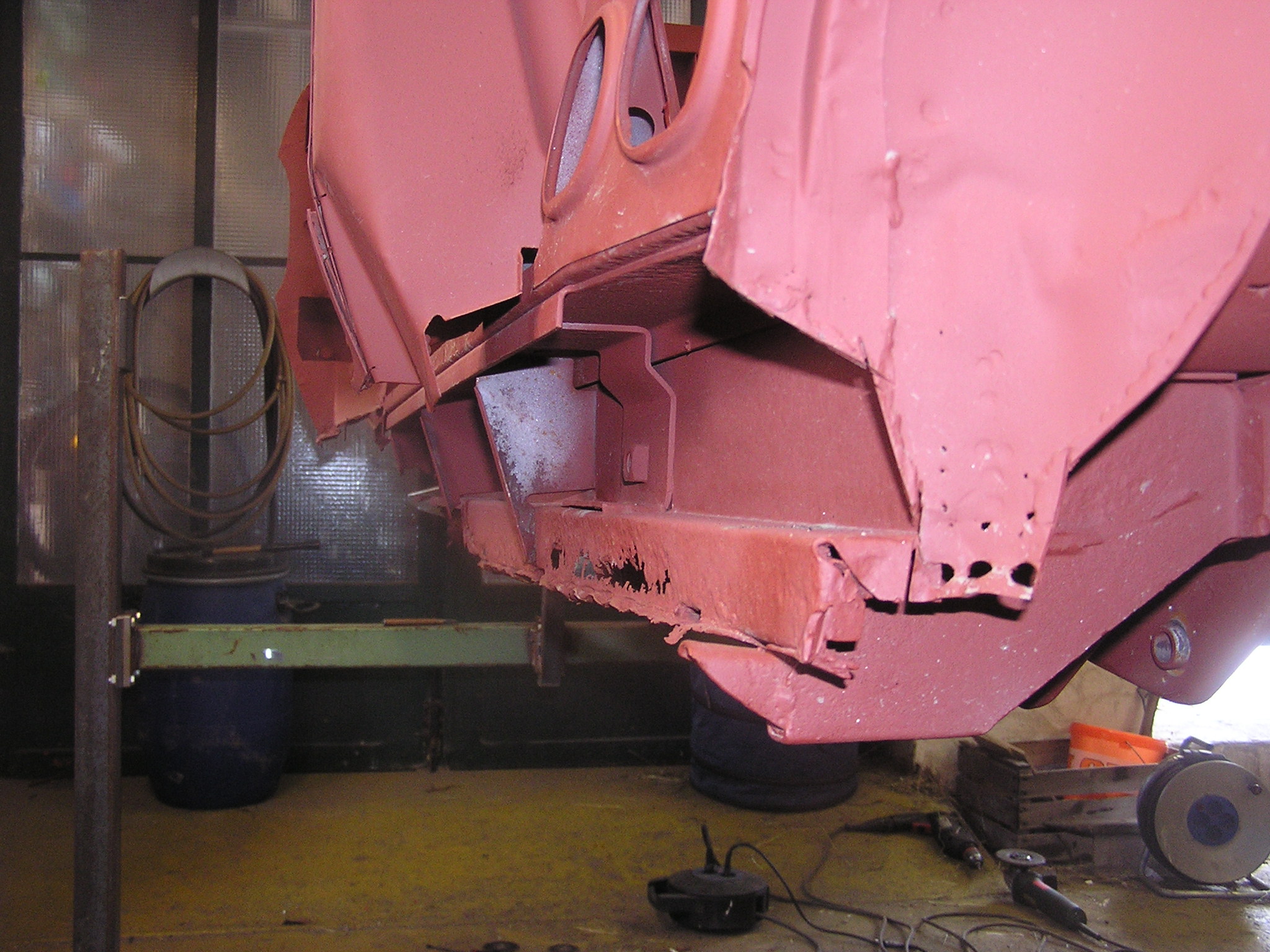

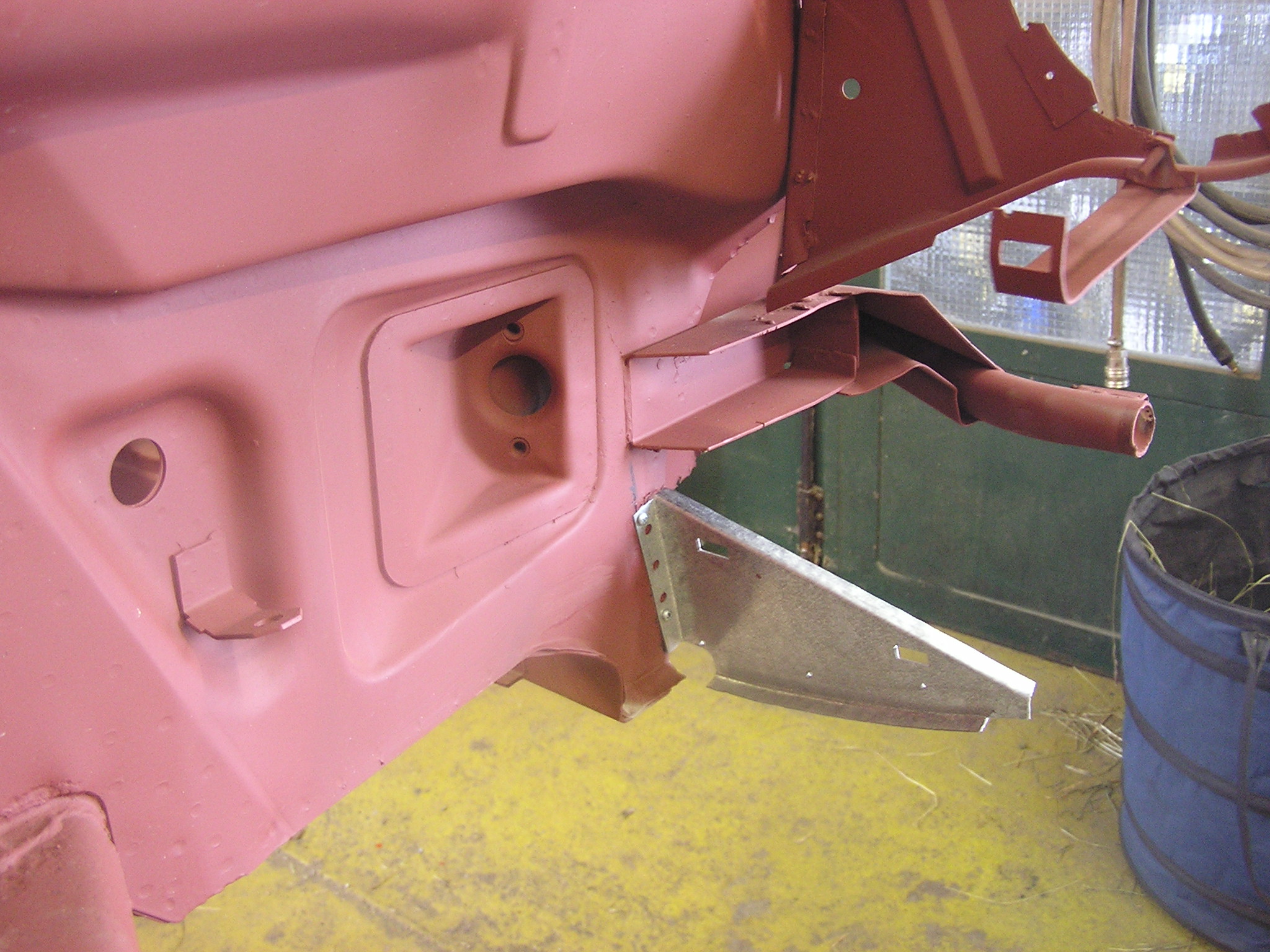

Sicken
Hallo Daniel,
wie schon gesagt gehört der Spider einem Spetzl der kein Internet hat.
Aber so viel ich weiß ist es ein 1750er Bj 1970. Müsste also einer der letzten sein. Er wurde ursprünglich in den Ruhrpott ausgeliefert. Genaue Stadt weiß ich jetzt nicht. Auf jeden Fall wurde er jeden Winter abgemeldet. Die Dokumente sind Gott sei dank alle erhalten.
dass es auch welche Ohne die Sicken gab hab ich nicht gewusst. Früher aber schauten wir immer zuerst ob die Sicken vorhanden sind um festzustellen ob der Alfa verbastelt ist oder nicht.
Ich werde wegen des genauen Baujahres nochmal nachfragen und evtl sogar den Brief einscannen damit du selber nachlesen kannst.
wenn ich es jetzt richtig verstanden habe dürfte er keine Sicken an den Schwellern haben oder????

Servus Robert,
da hast Du mich jetzt nicht richtig verstanden. Der 1750er ist Zeitgleich mit dem 1300er vom Band gelaufen. Der 1300er wie auch der 1750er ab Baujahr 1969 muss die Sicken aufweisen. Meiner ist auch Baujahr 1970 und weiss (Bianco Pininfarina 008 mit schwarzer Innenausstattung).
Die Sicke vorne ist in der Verlängerung der A-Säule Ende des vorderen Kotflügel sichtbar. Fotos habe ich leider nicht online.
Ansonsten schaugts ja scho sauber aus.
Gruss Daniel
