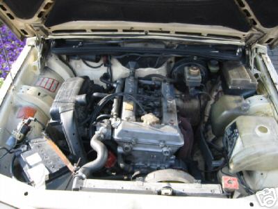

neben dem 33er habe ich mir nun noch die feine Dame aus 1980 geholt. Der Wagen soll ebenfalls nur auf dem Rundkurs eingesetzt werden. Dafür ist die jetzige Maschine (1.8) nun aber zu schwach. Und nun kommt meine Fragerei an die ausgewiesenen Fachleute.... :wink:
1.) Bekomme ich den V 6 3 Liter aus dem 75er vorne rein?
2.) Der müßte doch dann auch an das vorhandene "kleine" Getriebe passen?
Das die gesamte Elektrik, Bremse, Fahrwerk umgebaut wird, versteht sich dabei von selber. Bitte nicht vergessen, dass Fahrzeug braucht niemals mehr Tüv oder vergleichbares. Habt Ihr neben AW noch andere Bezugsquellen für die Bremsanlage und dem Fahrwerk??

Denke mal der v6 past da er in die alfetta auch reinpasst .
Ich würde am ehesten versuchen das ganze fahrwerk/getriebe vom 75 zu übernehmen da das getriebe besser ist.
von diesem link hier : http://www.alfaromeo-performanceparts.com/shop/
Gibts coole bremsanlagen und fahrwerke .
Schreib ron mal und erzähl ihm was du machen willst der kann dir sicher weiterhelfen.

danke für die schnelle Hilfestellung. Das sind doch schon gute Tips. Ich habe gelernt:
1.) Der Motor passt rein :D
2.) Vorderachse passt vom 75er :D
3.) Durch Reduzierung der Kofferraumhöhe passt dann auch die notwendige Auspuffanlage :D
Bin Euch für weitere Tips wirklich dankbar.

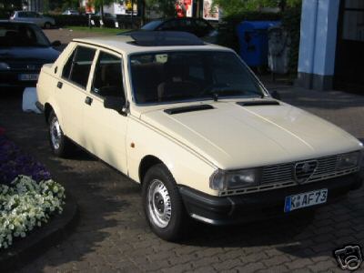

die hab ich auch im internet gesehen wieviel hast bezahlt wenn ich fragen darf???? wenn sie nicht das nachträgliche schiebedach drinnen hätte wäre ich wahrscheinlich schwach geworden......

Ganz wichtig: Wenn Du einen 3-Liter reinbaust unbedingt Einscheiben-Kupplung der 3-Liter nachrüsten, sonst kommst Du nicht weit (Angaben gehen von 50m - 200km)

chris75 hat geschrieben:Ganz wichtig: Wenn Du einen 3-Liter reinbaust unbedingt Einscheiben-Kupplung der 3-Liter nachrüsten, sonst kommst Du nicht weit (Angaben gehen von 50m - 200km)
Warum wenn ich fragen darf?
Was spricht gegen die 2-Scheiben Kupplung?
245 Nm. Wollte bei meinem America auch das komplette TS-Getriebe mit Kupplung verbauen. Aber mir haben alle abgeraten, da diese Kupplung dies nicht verträgt. Fragt mal Firefox

Das Glasdach finde ich auch grausam, soll mich aber für den Einsatzzweck nicht wirklich stören.
Der Preis:
Ich habe für den Wagen kanpp 850,- Euro gezahlt. Der Wagen hat gerade die Vollabnahme vom Tüv hinter sich, gleiches gilt für die AU. Der Wagen hat 87.000 KM gelaufen.
Sollte jemand jedoch einen Alfasud (am besten mit Motorschaden) weggeben wollen, gebe ich die Dame gerne im Originalzustand wieder ab... :wink: Der rote Alfasud von neulich im eBay wurde mir leider vor der Nase weggeschnappt. Der hätte sonst meine derzeitige 1.7 16 V Maschine bekommen. Trennt sich jemand von seinem Sud??? :?:
