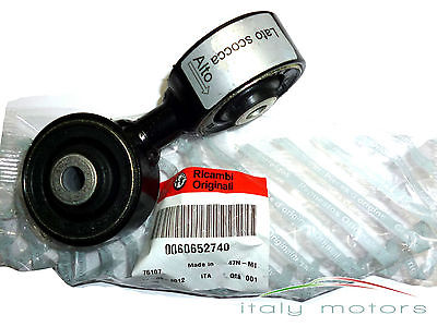

Geräusche zu lokalisieren ist nicht immer einfach und schon gar nicht, wen man es selber nicht gehört hat. Aber so wie du das Geräusch beschreibst, tippe ich auf die obere Motorhalterung (siehe Bild). Entweder ist die verschlissen oder hat sich leicht gelöst.
Ja ich tippe auf Thermostat, den hab ich gestern schon gekauft und werde Ihn nur verbauen. Ein Kollege von mir fährt einen 156er Diesel und meint, seiner komme auch nie auf höhere Temperaturen, aber dann stimmt meine Vermutung wohl doch. Vielleicht finde ich über die Festtage etwas Zeit und tausche Ihn einmal...
Die Motorenhalterung könnte es gut sein, heute auf dem Arbeitsweg z.B. war nie ein Problem, es tritt also wirklich sehr sporadisch auf.
