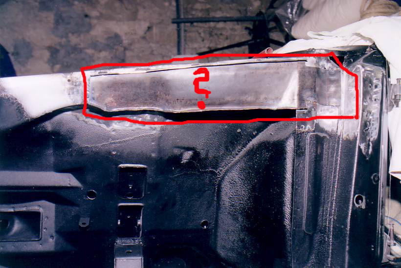

äähhm wie sieht den deine stehwand aus, ich hatt zum glück nur ein kleines löchlein, dann grosszügis herausgetrennt und ein blech passendgeformt und eingeschweisse, bilder findest du unter "edo's gtv6 beim neuaufbau"
ich würde kotflügel entfernen und neu stehwende einschweissen es gibt reperaturblecher zu kaufen http://www.highwoodalfa.com/ oder bei http://www.ar-hanel.de/ nur anfragen!!!!

nein sind nicht doppelt!!!!nur eine verstärkung geht von A-säule bis ca. 50 cm nach vorne!!! muss noch das bild suchen!!!!
schau mal da http://forum.gruppo-veloce.ch/viewtopic ... c&start=30
Zuletzt geändert von Alfistidassenza am 17 Aug 2006, 19:34, insgesamt 1-mal geändert.
hier das bild von der verstärkung!!!!

Die Stehwand und das Verstärkungsblech bilden dann einen kleinen unzugänglichen Hohlraum und deshalb spriesst da der Rost..kommt man echt ohne Abnahme der Kotflügel dran?
