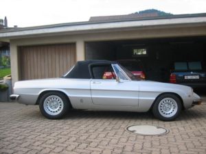

ps: soll natürlich schön tief runter kommen, ca. wie dieser hier, aber NICHT im keil..

nicht falsch verstehen: ich will keinen keil (wie ich oben beim bildli-post geschrieben habe - finde ich aus esthetischen aber v.a. aus handhabungsgründen gar nicht geil).. und er soll auch nicht am boden herumkriechen, sondern vernünftig (optisch geil aber sehr wohl fahrbar) tiefergelegt sein und einigermassen waagrecht stehen..

der spider hat seit ca seit mai/juni neue federn und stossdämpfer und ist (dezent) tiefer (waagrecht, nix keil oder so).
