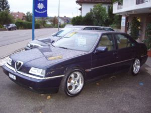

Für meinen 164 3.0 24V....denn der nächste grosse Service komt bestimmt :wink:
Lui@alfissima
Beiträge: 8824
Aktuelle Fahrzeuge: **
Beitrag von Lui@alfissima »
Ein wunderschöner 164 :gut: Gratuliere
Und hier der 2.0 V6 Turbo Super :wink:
Sehen fast ähnlich aus.........
Gehört Fabio ein Kolleg aus Italien :top:
