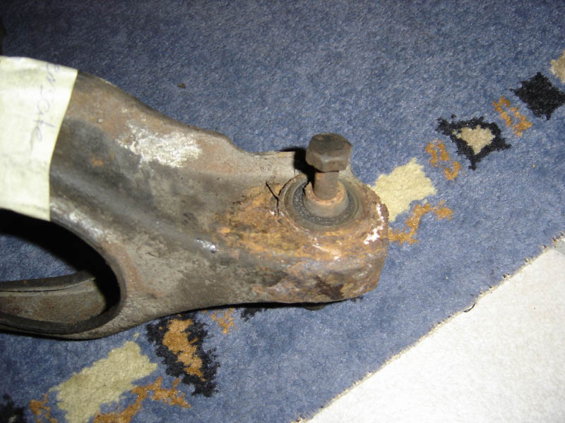

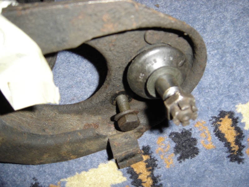

Ich habe die Teile nie einzeln fotografiert:
Hier noch einmal eine Ausschnittvergößerung des oberen Querlenkers:

:shock: nicht schlecht chris!!
danke dir für die info werde es so machen lassen so wie es du gemacht hast und wie ich es gedacht habe!!!

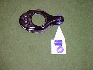

Einen Satz Polyurethanbuchsen für Querlenker oben
(Bestehend aus 2 Stück Buchse) siehe Bild
Kannst du bei uns bestellen.
http://www.alfaparts.ch/shop/detail.php?a_id=8
