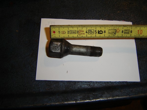

Ich suche folgende Radschrauben:
20 Stk. M12 Feingewinde, Totallänge 55mm, können auch 60mm sein (siehe Foto)
Ich will damit meine Mille Miglia Felgen auf den 164er schrauben.
Danke
Bild 055a.jpg (60.93 KiB) 637 mal betrachtet

Musst nur schauen ob der Konus oben gleich ist, ev. ändert sich nur die Länge. Brauchte für meine auch spezielle Schrauben. :wink:

Der Konus ist schon gleich, mir fehlen jedoch so oder so 20 Schrauben in der richtigen Länge. Die jetzigen Schrauben stehen mit der Mille Miglia Felge an der Nabe hinten an. Also sind sie etwa 5mm zu lang.
Welche wolltest du jetzt den verwenden, Originale??

Wenn ich 20 Stk. in der richtigen Totallänge bekomme, nehme ich die, ansonsten nehme ich auch gerne 60mm lange (wie Foto) und kürze diese ein.

die länge muss ja nicht bei allen gleich sein, hauptsach sie stehen nicht hinten aber gehen mindestens 8 gewindeumdrehungen hinein,
konus und gewindedurchmesser und steigung ist doch bei allen alfas gleich?
