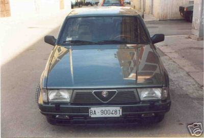

leute gibt es irgendwelche unterschiede zwischen den frühen turbos und den späteren?
ist ein 86 iger um dens hier geht
hat der schon ne diff sperre?
mal schauen vieleicht schlag ich bei dem zu
gruß alex
