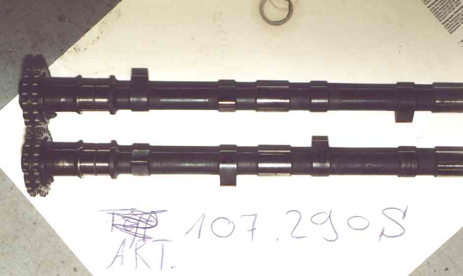

Moin,
ich habe mal wieder eine Frage. :lol:
Bei mir im Auto sind folgende Nockenwellen verbaut.
Eingraviert ist dort:
ART. 107.290 S
Auslaß- und Einlaßwelle sind Identisch.
Kann mir jemand etwas über diese Nocken sagen ?
Leider habe ich keine Ahnung wer der Hersteller ist.
Danke und Gruß
Marco :D

Hi Marco
sind Colombo & Bariani
Codice ART.107.290S
Marca Alfa Romeo
Modello 75 TURBO
Tipo mono
Utilizzo Stradale Massimo
Alzata ASP 10.7
Alzata SCA 10.1
Fase di distribuzione 31°-79° / 61°-21°
Alzate PMS ASP/SCA 1.6 / 0.7
Gioco 45 / 50
Codici abbinati

übersetzt heisst es
maximale strassenwellen
einlasshub 10.7
auslasshub 10.1
steuerzeit 31°-79° / 61°-21°
hub bei OT einlass 1.6 auslass 0.7
spiel 45 / 50

bei meinem turbo den ich geschlachtet habe sind nockenwellen mit der bezeichung :
die eine (nummer wurde umgeschlagen )11099-20000 und die andere 6605
