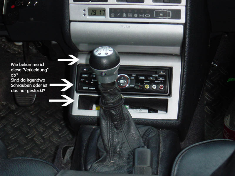

Ja hallo.
Meine frage ist wie ich die mit dem Pfeil markierte Abdeckung wegbekomme ohne diese zu beschädigen...
weil ich mir da noch nen hifonics regler reinbaun will für die endstufe...
Wäre über hilfe sehr dankbar. :D

ist geklickt und oben ist geschraubt nimm mal das radio raus

Hat nicht's mit Deiner Frage zu tun,aber auf Deinem Foto sieht man's auch gut.

@JayJay: ich werd das gleich mal probieren.
danke schon mal!

tipp:
das teil ist ja übrigens baugleich wie beim delta HPE,
TIPP: autoradio entfernen, schrauben entfernen radio wieder einbauen,
in zukunft kannst du kann wenn du etwas an der stecker des radios oder so machen musst dia gnze konsole herausnehmen inkl. autoradio, und brauchst nicht immer den radio mühsam mit diesen scheiss stäbchen aus dem rahmen zu nehmen...

danke hat alles bestens geklappt
auch danke für den tipp.
hab auch die kontrolleiste da gleich wegbekommen nur ich weiß nicht wie der ascher weggeht :/ :(

hatt den keiner ne ahnung wo die schrauben fürn aschenbecher sitzen?
wäre supeeeeeeeeeer :lol:

also mach den aschenbecher auf da findest du oben 3-4 schrauben kreuzschrauben
diese muss du lösen
dann kannst du das check controll rausziehen dann hat es 2 schrauben links und rechts wenn du löst kannst du alles zerlegen sonst geht es nicht leider !!
