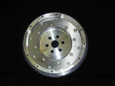

manuel164 hat geschrieben:
Chris hat geschrieben:2,8 kg - allerdings in Stahl.
116 hat geschrieben: Sport Schwungscheibe Aluminium lieferbar für 6-und 8 Lochbefestigung. Gewicht ohne Zahnkranz ca. 3.40 KG
Stahl leichter als Alu? Geht nicht, eh klar, aber was nützt einem dann die Aluschwungscheibe wenn die aus Stahl leichter ist?
Sicher geht das in diesem Fall. Allerdings werden hier Äpfel mit Biernen verglichen.
Denn das eine ist eine Schwungscheibe für einen 105/ 115er Alfa, da muß noch noch das Kupplungspaket dran befestigt und etwas Material für die Auflagefläche der Kupplungsscheibe sollte auch noch vorhanden sein. Die Kraft wird über das Kupplungspaket übertragen.
Dagegen ist das andere eine Schwungscheibe für einen 116 /162er Alfa, die Kraft wird ziemlich mittig übertragen - da bleibt das Material stehen, der Rest aussenrum dient ja nur noch für den Zahnkranz des Anlassers.
Wenn jetzt gleiches Antriebsprinzip mit gleichem Anttriebsprinzip verglichen wird, dann ist Alu eindeutig leichter.
Gruß
P.S. Hier noch einmal ein Bild der Stahlschwungscheibe. Denke die Unterschiede sind eindeutig:
Zu beziehen ist dieses Teil übrigens bei Carsten Müller http://www.alfaromeo-nockenwellen.de
manuel164
Beiträge: 192
Wohnort: AUT
Beitrag von manuel164 »
Warum postet dann 116 eine Schieb vom 105er wens um die 116er geht.
Verwirrung pur!
Schaut aber sehr gut aus die Scheibe!
Beiträge: 439
Alfa 164 3,0 V6
Alfa 75 V6 24V
Seat Inca Cupra
Wohnort: Germany, Rhein-Main
Beitrag von Chris »
manuel164 hat geschrieben:Warum postet dann 116 eine Schieb vom 105er wens um die 116er geht.
Verwirrung pur!
Hat wahrscheinlich keine Aluschwungscheibe für den 116/ 162er gefunden. Zumal er sich ja auch nicht nicht ganz sicher ist oder die Scheibe für einen Sauger oder einen Turbo sein soll.....
Welche? Die Aluschwungscheibe für 457,- EUR oder die Stahlschwungscheibe für 175,- EUR?
