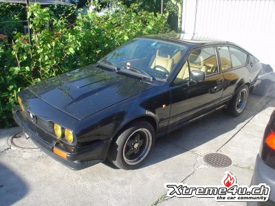

gekauft frühling-sommer 2004 ab mfk august2003
18x' xxx km
fahrtüchtig allerdings mit einigen mängeln:
-brutales loch im auspuff
-fehlende scheibenwischer
-gesamste innenraum elektrinik kaputt, musste also nachhausefahren ohne innenbeleuchtung, tachobeleuchtung, ohne tacho, drehzahlmesser und ohne uhr, auch blinker gingen nicht und die elektrischen fensterheber nicht
-der lack blätterte ab am dach sowie an der fahrertüre unten
-das interieur war sehr drecking und vernachlässigt, der vorbesitzer mal maler und benutzte das auto als alltagsfahrzeug un zu arbeiten und so
-im kofferaum hatt er aus versehen mal farbe ausgeleert
-die sitze sowie seitenverkleidungen waren dreckig von fingerabdrücken etc.
-auf dem rücksitz hat er mal pneus transportiert !!!!!!! also pneuschwärze auf dem sücksitz
-fensterkurbel hinten nicht vorhanden
-sicherungskasten war mit kabelbinder befestigt
-motorhaubenzug, griff abgerissen
-im auto bafanden sich noch sie überreste einer sound-anlage = sämtliche kabel, boxenlöcher in den hinteren seitenverkleidungen und doorboards vorne
-der dachhimmel hatte auch fingerabdrücke und hing hinter herunter
-die fahrertüre hatte keinen griff mehr um die türe zu schliessen
-kofferaumteppich nicht vorhanden
-im auto war ein 30er momo lenkrad montiert !! :shock:
also auto nachhause gefahren:
dann innert kürzester zeit:
-kl. service
-sofort lenkrad gewechselt (huch das nachhausefahren hat viel kraft gebraucht :-)
-sämtliche überreste der sounanlage ausgebaut
-reinigung so gut es ging (sitze waren nicht meh zu retten)
-sicherungskasten richtig montiert und einige! sicherungen ersetzt
-drehzahlmesser repariert
-komplettes teil in der mitte mit den 3 instrumenten ersetzt
-jedes! lämpchen der tachobeleuchtung ersetzt
-türgriff montiert
-auspuff geschweisst und gleich noch ein fettes endrohr drangemacht
-hässliche ferrari nabendeckel duch silbrige ersetz
-nach ein paar monaten fahren und freude haben ging das zündschloss kaputt --> zündschloss ersetz
-kurz danach ging das kofferaumschloss kaputt (leider noch nicht ersetzt)
-hintere verlöcherte seiterverkleidungen durch schöne schwarze ersetzt
-diesen sommer lief der motor nicht mehr so sauber, zündaussetzer
--> neue zündkabelsatz und neuer zündverteilerdeckel montiert
gtv1
gtv1
gtv2
gtv2

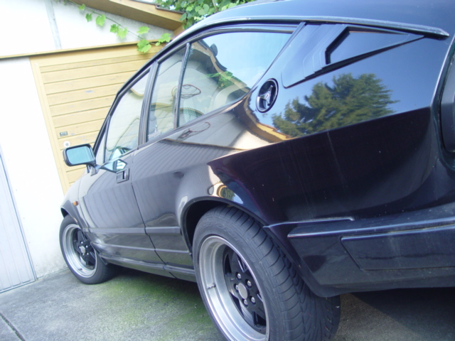

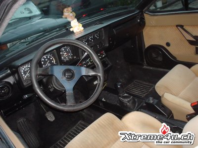

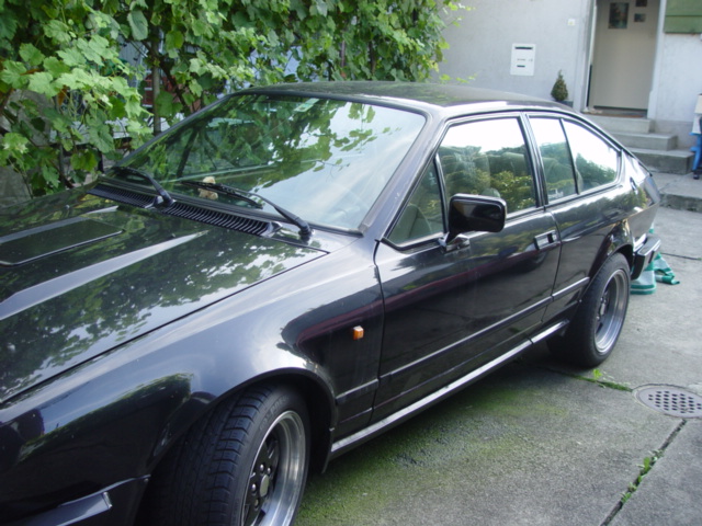

noch einige fotos wie er bis letzte woche noch aussah
gtv1
gtv1
gtv2
gtv2

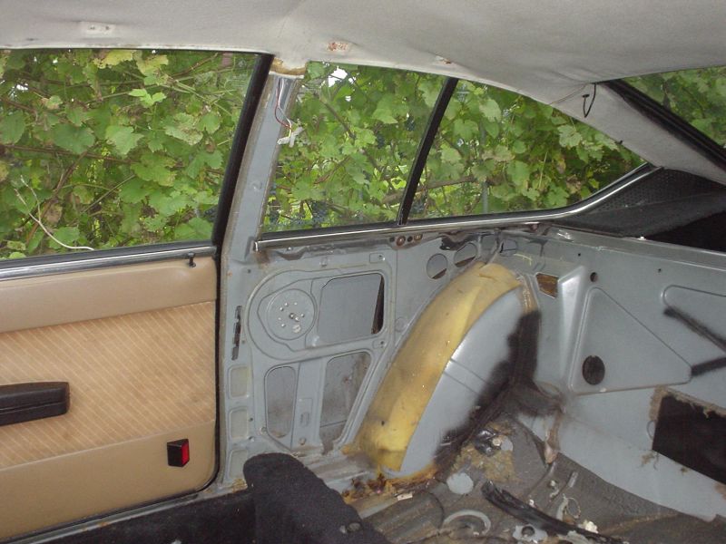

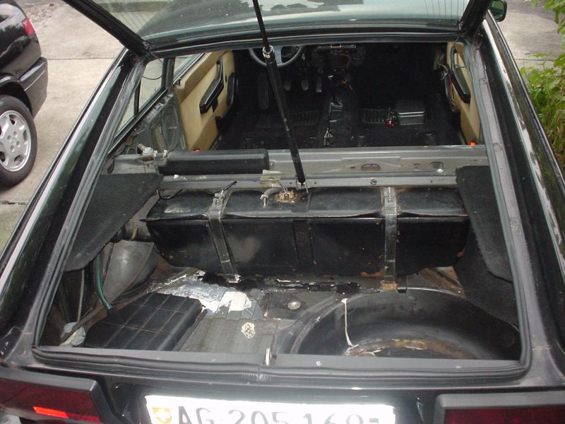

Beitrag von Edo_930 »

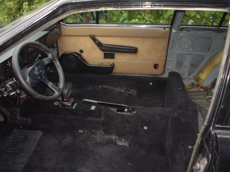

26.09.2005
km: 189'567
habe angefangen das komplette interieur auszubauen...
leer1
leer1
leer2
leer2
leer3
leer3

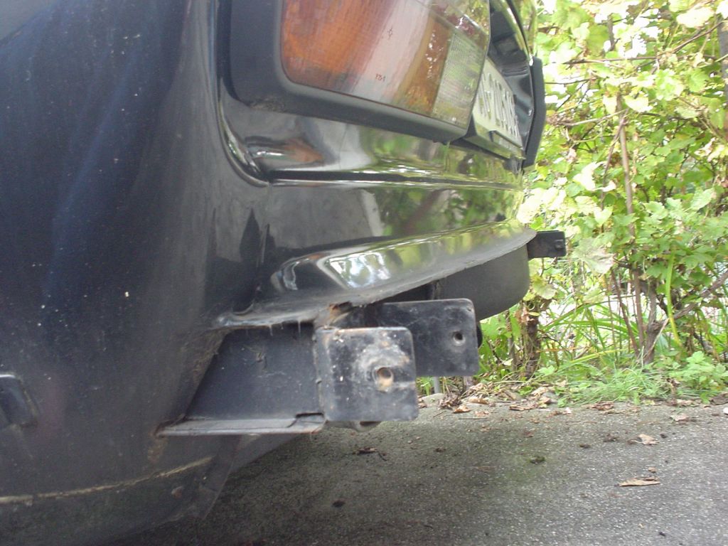

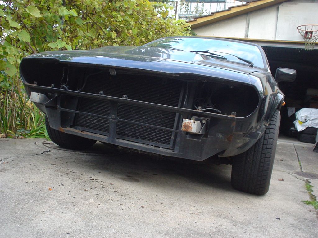

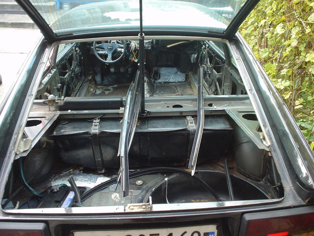

noch ein paar fotos vom momentanen zustand...

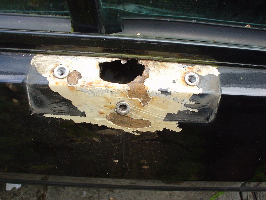

-türen werden übrigens ersetz wegen dem loch bei beifahrerspiegel und weil wegen boxen teile herausgeschnitten wurden
suche noch ein scudetto, meins war shcwarz lackiert und ging kaputt beim herausnehmen...
innen
innen
vorne
vorne
rückspiegelloch
rückspiegelloch
heckblech
heckblech
