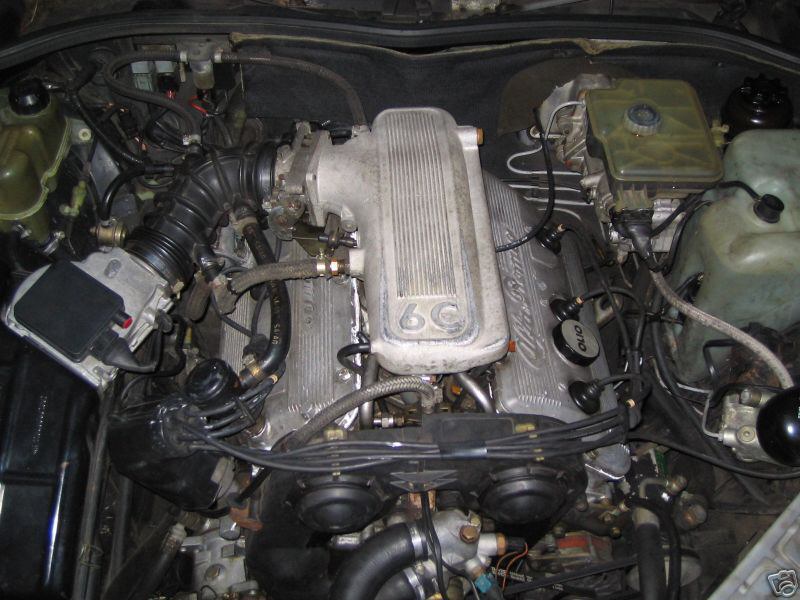

woran erkenne ich den unterschied obs ein echter qv ist oder ein america???
ist das ein america motor?

Vom Motorraum erkennst du es eigentlich nur von dem Induktivgeber
auf dem Kurbelwellenpoulie für die Motronic....

hat die motronic nicht auch nen anderen LMM?

Turbodeltone hat geschrieben:Vom Motorraum erkennst du es eigentlich nur von dem Induktivgeber
Oder an der Unterdurckdose am Verteiler. Mit Dose = America ( Jetronic ) - ohne Dose QV ( Motronic )
