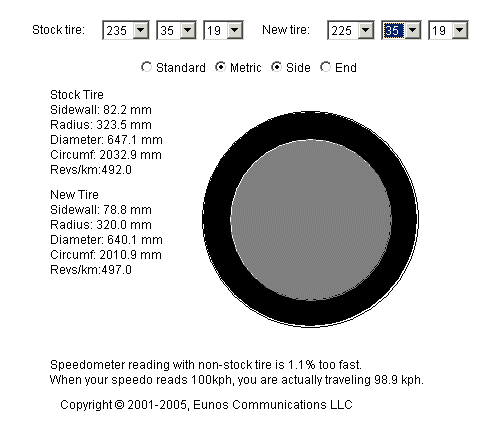

alfa_corso
Beiträge: 885
Wohnort: WB-TAL im BASELBIET
Beitrag von alfa_corso »
Aöso gemäss dem Miata Tire Size Calculator ist ein 235/35/19 kleiner im Durchmesser als ein 225/45/19...
Stimmt das?

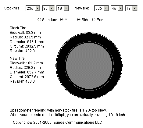

alfa_corso
Beiträge: 885
So könnte meine Reifendimension sein... Wäre das mit der gleichen Felge möglich?
Meine Felge: 8,5x19 1000 Miglia M3 EV-R

ja
Beitrag von Edo_930 »
ja klar sollte gehen, ist ja nur 10mm schmäler, und desshalb der querschnitt sehr gering weniger...
ob dir der pneu allerdings jetzzt zu shcmal ist musst du selber optisch entscheiden, mir gefällt das nicht wenn die felge viel breiter als der pneu ist, dann werden die pneuflanken so weit nach aussen gedrückt... sieht man oft bei aufgemotzen VW golf's...
für einen 225 oder 235er pneu würde ich eine zwischen 7-8 zoll breite felge nehmen...

alfa_corso
Frage ist wieso willst du etwas an deiner Reifendimension ändern??? 225/35 19 passen gut auf 8,5x19 und sind etwas kleiner im Abrollumfang (-0.9%) als mit den Serienmässigen 225/45-17 ... mit den jetzigen 225/35-19 hast du einen etwas grösseren Abrollumfang von 2% gegenüber der Serienbereifung...
Hier einen guten Reifenumrechner :wink:
