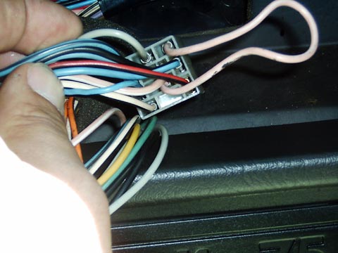

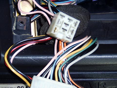

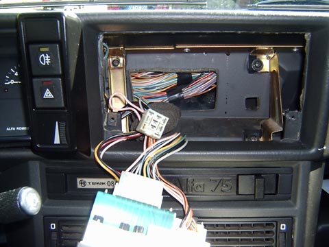

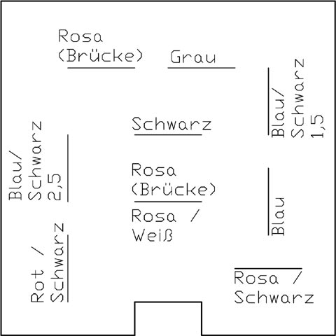

Beitrag von Chris »
So hier die Bilder und noch ein Zeichnung des Steckers von der Schalterseite gesehen:

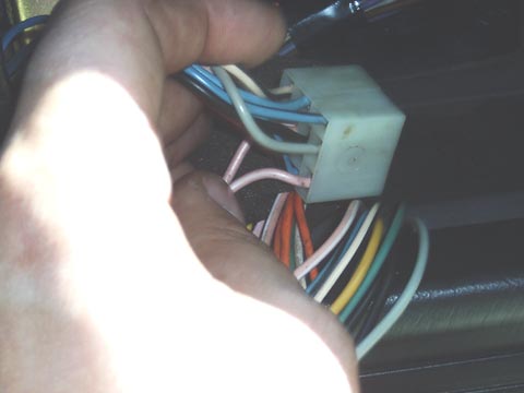

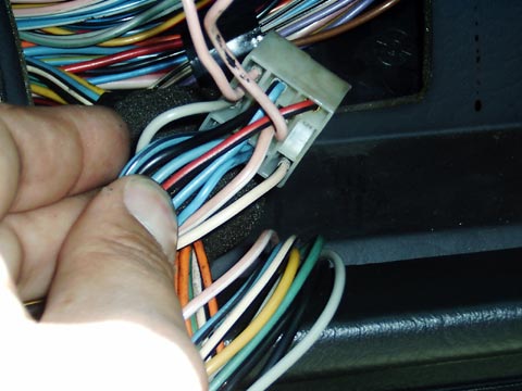

Beitrag von Chris »
Und noch einmal drei:

Beitrag von Chris »
Chris hat geschrieben:So hier die Bilder und noch ein Zeichnung des Steckers von der Schalterseite gesehen:
Die Bilder sind natürlich nicht alle von der Schalterseite gesehen - sollten sich aber selbst erklären - die Zeichnung ist von der Schalterseite gesehen.

Beitrag von Alfista »
Ciao Chris
Vielen, vielen Dank für die Bilder. Werde dies heute noch versuchen anzukabeln... :wink:
