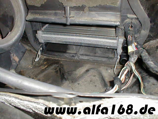

Ich bin auf gerader Strecke unterwegs und habe stark Beschleunigt,
plötzlich kommt aus dem Heizungs / Lüftungskanal starker weiß Qualm
herraus, bin dann angehalten und unter dem Wagen lief Wasser weg.
Kühlflüssigkeitsbehälter ist jetzt leer!
Hat schon jemant so etwas? Was kann das sein? Wärmetauscher?
Was muß alles abgebaut werden um daran zukommen?
Danke für eure Hilfe ist ein 164Q4!
Mfg Hermann

Turbofan hat geschrieben:Ich bin auf gerader Strecke unterwegs und habe stark Beschleunigt,
Würde ich mal daruf tippen. Vor allem dann, wenn der Qualm nur aus der Lüftung kam....
War auch Wasser im Fußraum?

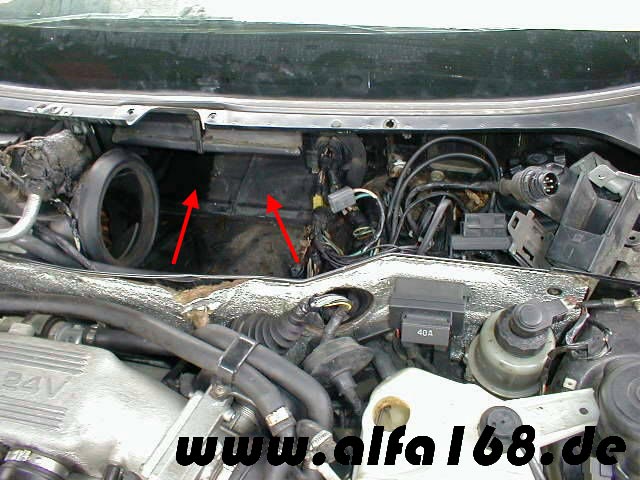

Nicht viel. ;) Nur die Plastikabdeckung über der Klimaanlage/ Lüftung, die eingschraubte Spritzwand (muß nur losgeschraubt und an die Seite - nach vorne - gedrückt werden), die Klimanalage (wenn die Lüftung nicht mit der Klimaanlage verschraubt ist - sonst kann diese eigentlich an ihrem Platz bleiben), die Lüftung und alles was auf dem Weg dahin im Weg ist.....
Der Heizungskühler/ Wäremtauscher sitzt ganz unten/ hinten - siehe Bild.
