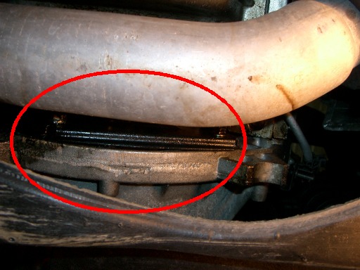

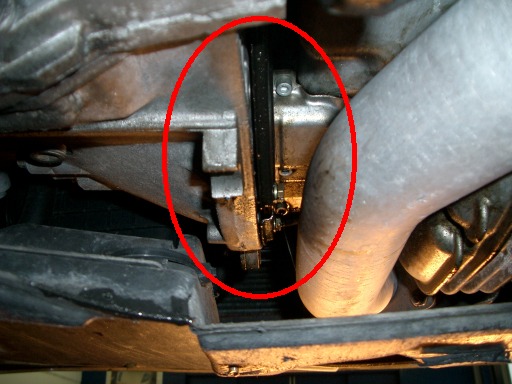

Hallo zusammen,
wie Ihr wisst habe ich seit ca 1 Monat endlich meinen GTA... Ich habe festgestellt das dieser Oel schwitzt (siehe Attachment Bilder). Aus dem schwitzen wurde ein starkes Schwitzen... d.h. keine Oeltröpfe am Boden jedoch auf dem Lift da man wie der Motor nicht trocken ist...
Jetzt hat meine Garage die Oelwannendichtung ersetzt doch nach der Probefahrt hat er immernoch "gseicht" jetzt machen sie auch noch den Simmerring...
An alle Mechs unter Euch:
Wie tragisch schätzt Ihr diese Problem ein?
Übrigens: Der Km Stand beträgt 53 000 km

wenns da ist, dann sollte der wagen nach dem du ihn mal gejagt hast nach verbranntem öl stinken, ist bei meinem 2.5er so, weil der mech die dichtung beim zusammenschrauben vermurkst hat. jetzt tropft das getriebeöl auf den heissen auspuff.alfa_corso hat geschrieben: Es könnte am Flansch Motor-Getriebe sein...![]()
