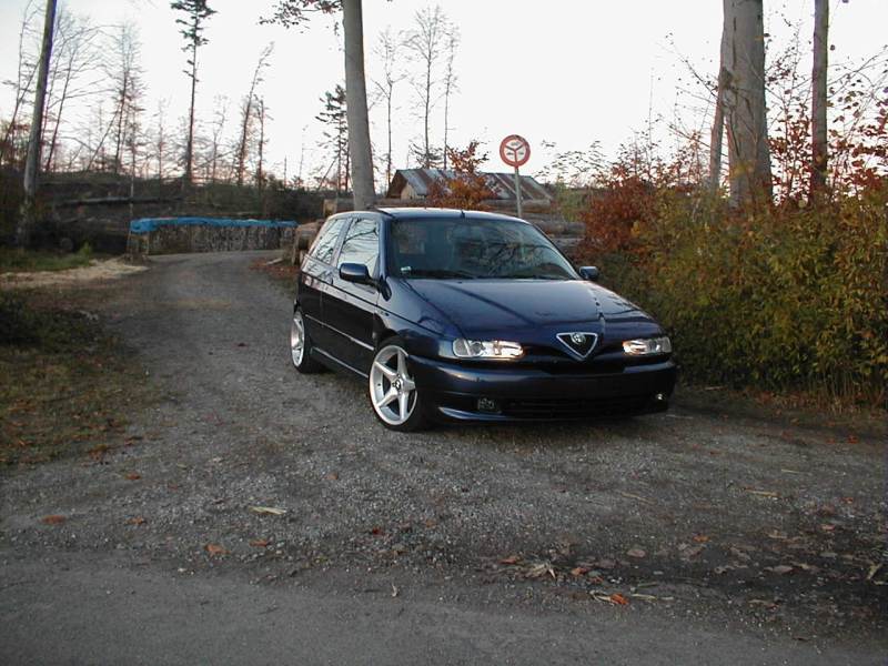

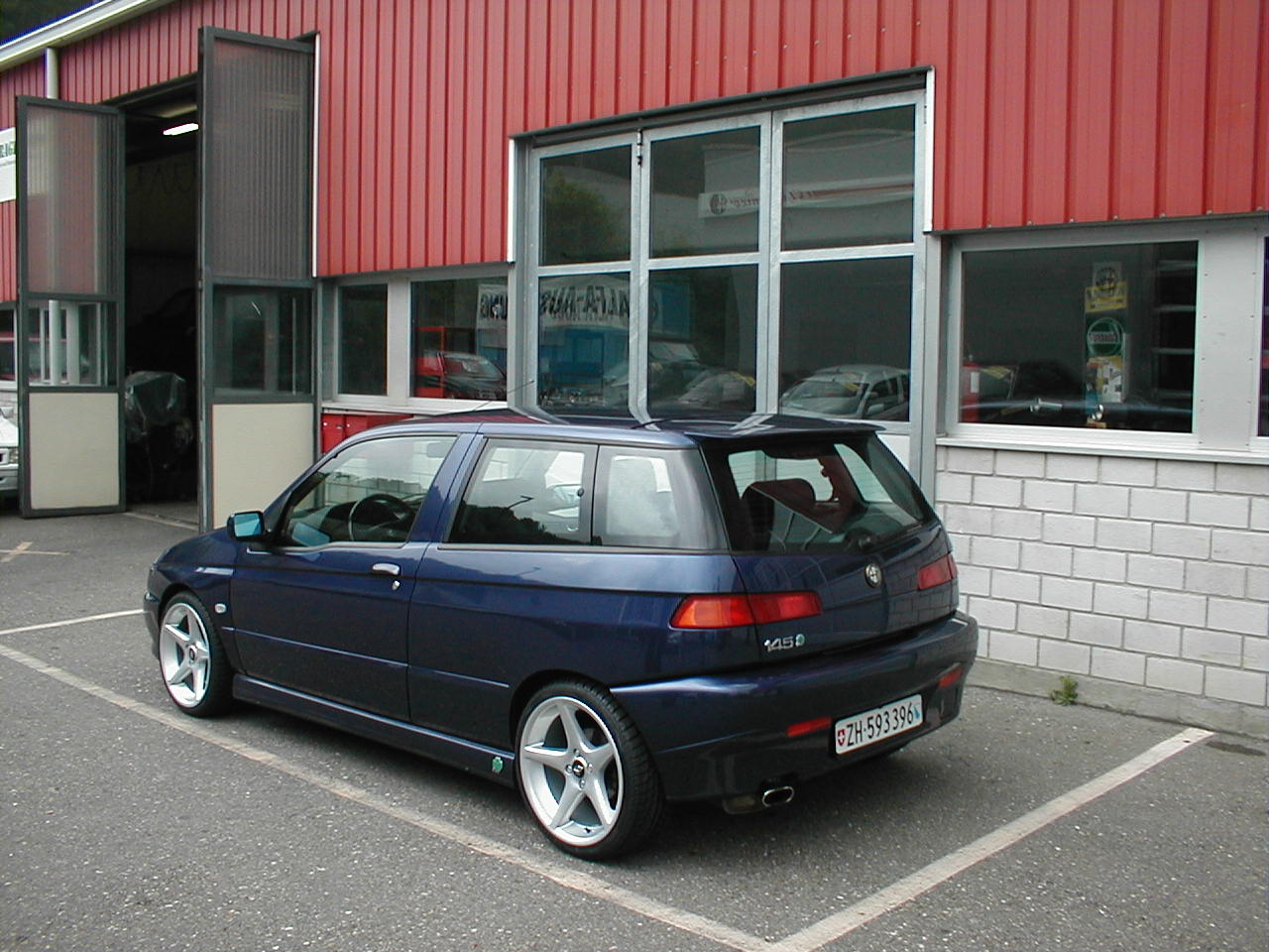

225/35-17
auf 8x17er felgen...
und noch von hinten...
(190.04 KiB) 30-mal heruntergeladen
