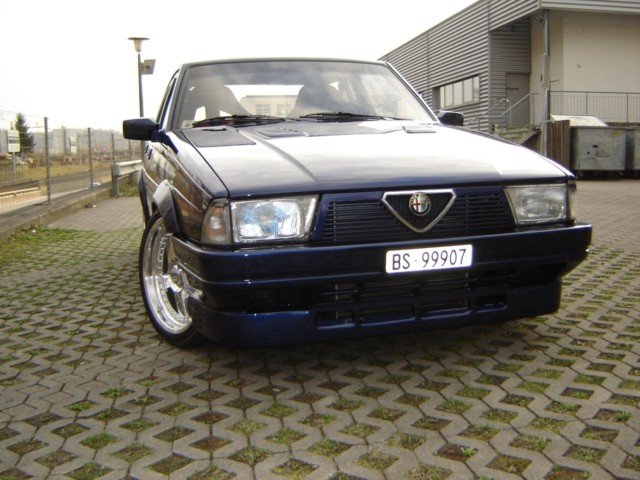

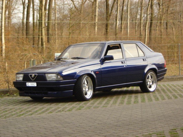

Also, hier Chrigis blaues Monstrum:
Chrigis Biest 1
Chrigis Biest 1
Chrigis Biest 2
Chrigis Biest 2
geiles Foto...
geiles Foto...
und noch eins, weil er sooo geil ist :vixen:
hehehe
Chrigi, montier die Nummer mal verkehrt... 666 :twisted:
Extremultraoberhammermega Geil!!
:D

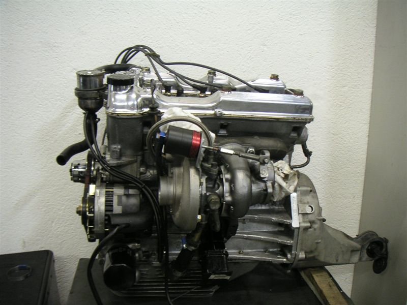

jetzt kommt er noch 1cm runter vorne rechts (ist jetzt noch uneben), die Blinker werden ausgetauscht, an die Heckscheibe kommt noch ein Balken, im Interieur wird noch gespritzt und diverse Manos montiert, ein CD Player kommt noch rein und dann wars das mehr oder weniger optisch.. ach ja... klar hinten kommen noch Distanzscheiben drunter.
Mechanisch muss ich noch ein Spurstangenendstück wechseln, der Ölkreislauf macht nicht immer zum Ölkühler auf, Batterie nach vorne nehmen, Kombischalter (Blinkerrelais geht nicht mehr zurück) tauschen, ein Fensterheberknopf und der Öldruckschalter.... dann wars das auch so ziemlich im machanischen Bereich...
ich will ihn nach möglichkeit diese Woche einlösen und bald vorführen.... an dem Tag wo er durchgekommen ist (wenn immer das sein mag). Reiss ich als erstes den verkackten Mitteltopf runter und montiert mein Direktrohr das seit ca. 4 Jahren noch eingeschweisst im Keller liegt. Dann gehts zu Altavilla und dan lass ich ihm die Kiste eine Woche. Dort wird dann ua. eine andere Einlasswelle, ein offenes Pop-Off und ein wassergekühltes Ladeluftkühlersystem von Turbodeltones Speedshop montiert. Ladedruck muss ganz klar noch richtig aufgedreht werden und der Chip angepasst.. mal sehen was dann auf die Rollen gedrückt wird.
Schwungrad ist beretis abgedreht, ein hybridlader (Garett T35), ein Evo Kollektor, ein Benzindruckregler, geschmiedete Kolben, bearbeiteter Zylinderkopf, Nimonic Ventile, gehärtete Kurbelwelle und Pleuel, Zylinderkopfdichtung mit Stahlflexringen und diverse andere Sachen sind schon montiert.... die müssen halt irgendwie durch die MFK gemogelt werden :P
In Sachen Fahrwerk wird aber nach der MFK noch am meisten gehen... Unball 30mm Stabi vorne, 105er Zugstreben, diverse PU Büchsen liegen schon bereit :twisted:
Bremserei ist schon mit geschlitz/gelochten BREMSA, Ferrodo DS200 und Stahlflexleitungen optimiert.
In Planung sind ua. noch dickere Drehstäbe und ein andere Einspritzung oder ein kugelgelagerter Rennlader der neueren Generation.
Mal sehen wie der naher läuft und hält.

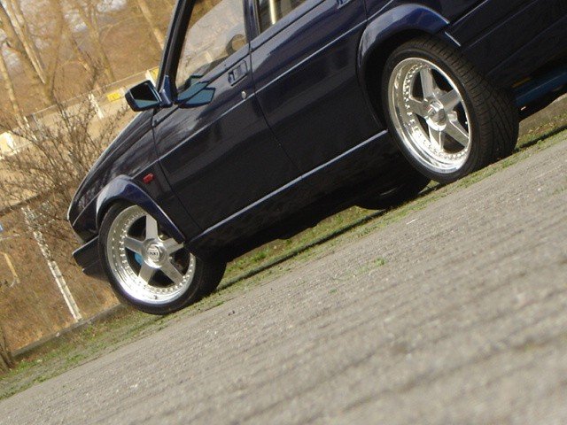

und diese felgen!! :acdc:
gibt noch nachschub :twisted:
Einfach herrlich dein blauer Donnerstuhl!! :twisted:

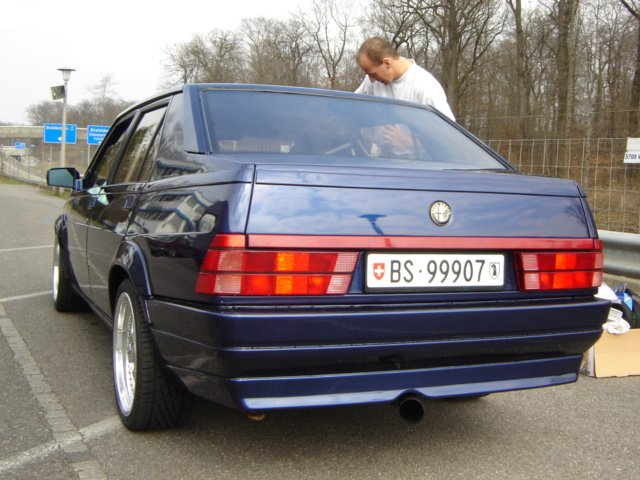

Was machst du dir für Sorgen, ist ja bereits vorgeführt und eingelöst, sont hättest ja keine Nr. dran und bist auf öffentlichen Strassen... :wink: Bild
schön wärs.. die Nr. gehört der Polizei :twisted: :twisted:

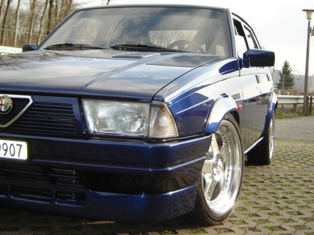

er ist wirklich geil!!! KOMPLIMENT!!!!!!
mir gefallen vor allem das du die Turbospiegel und den Frontgrill so gelassen hasst. klar die felgen sind auch hammermässig....
