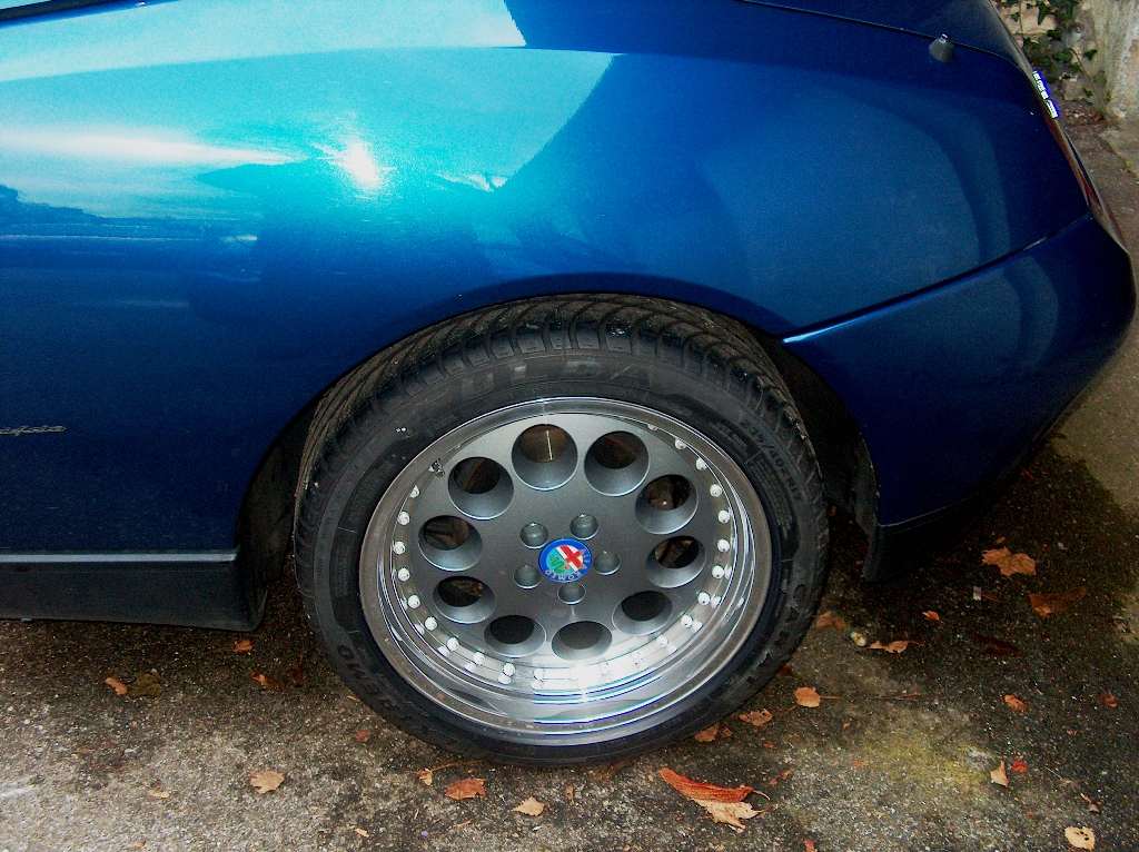

hallo
Fahrzeugtyp: Spider 3.0V6 12v Lusso, Jg. 97
Felgen: Zender Milano (Hinten 1" verbreitert)
VA: 7.5 x 17 ET25 (ev. noch 10 mm distanzscheiben)
HA: 8.5 x 17 ET12 ca. (ev. noch 5-10 mm distanzscheiben)
Reifen:
VA: 235/40 ZR17
HA: 235/40 ZR17
Fahrwerkstieferlegung/Typ: Original
saluti
maralfa
Reifen:
VA: 235/40 ZR17
HA: 235/40 ZR17
saluti
maralfa
- spider_zender_milano_03.jpg (100.45 KiB) 13670 mal betrachtet
