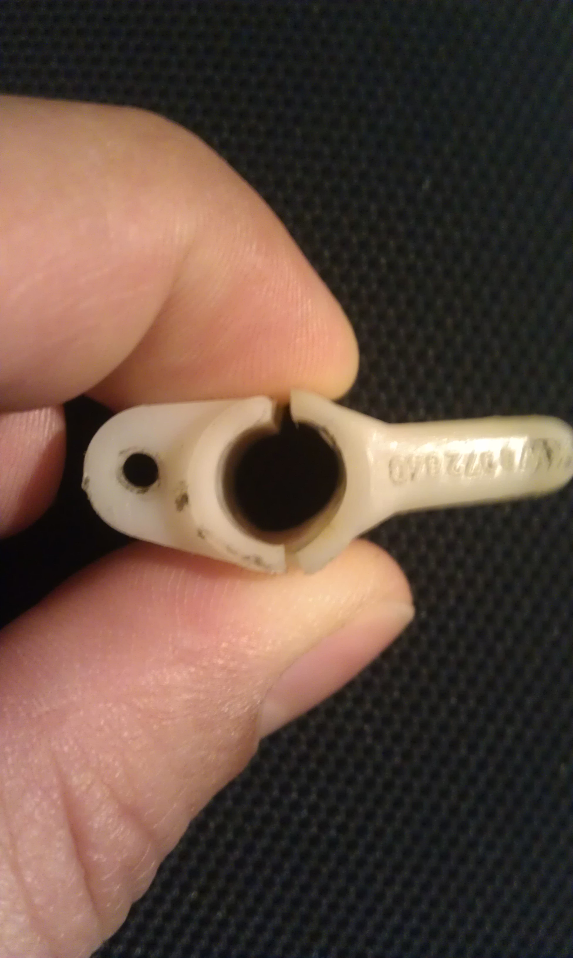

Ich bin neu im Forum und besitze seit ein Paar Jahren einen GTV6, Jg. 1984. Leider habe ich ein Problem mit meinem Schiebedach...

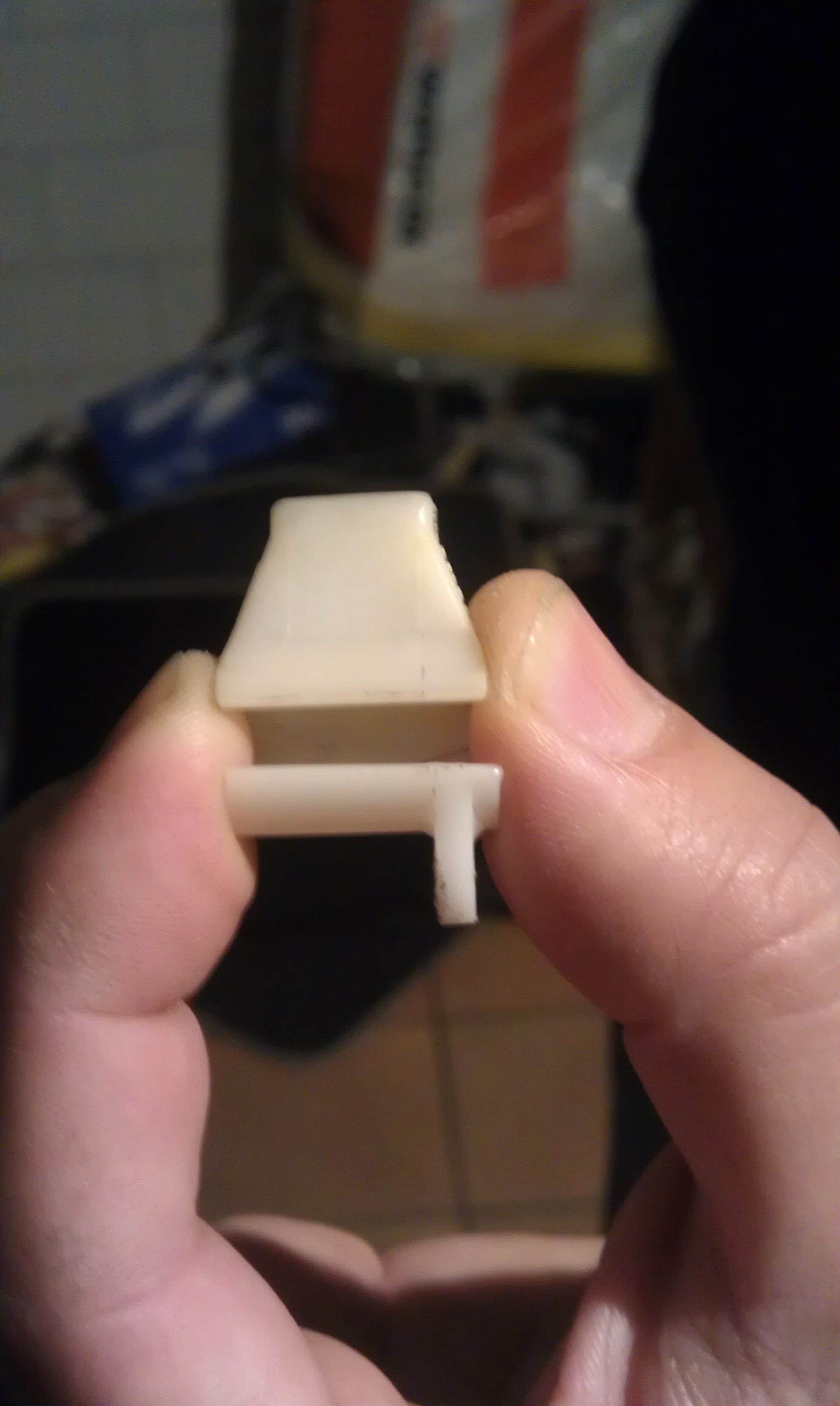

Wenn ich das Schiebedach schliesse bleibt er auf der einen Seite etwas versenkt. Ich habe das Schiebedach mal ausgebaut und habe gesehen, dass ein Stück aus Plastik defekt ist.
Nun meine Frage, kann mir jemand sagen, wo ich sowas finde?? Hat jemand von euch sowas rumliegen??

Hallo,
habe mich kürzlich ausgibig mit der Luke beschäftigt. In Alfa Kreisen ist das Teil so gut wie unerhältlich. Google einmal "Opel Manta B oder Ascona" die haben das gleiche Schiebedach.
Ich meine noch vor ein paar Tagen ein Angebot darüber gelesen zu haben. Der Preis lag so um 5 Euro.
Gruß
Rolf

HI,
grade noch mal nachgeschaut. E Bay Art Nr 380 66 522 5935 noch 2 verfügbar. Preis 5 Euro...
Gruß
Rolf

Ciao Rolf, danke für die schnelle Antwort....
Weisst du per Zufall, ob es rechts/links die gleiche Teile sind? oder sind die Spiegelverkehrt?
Gruss, Christian
Gruss, Christian

Hi,
im Text wird gesagt, das es für beide Seiten passt.
Gruß
Rolf
Gruß
Rolf

Ciao Rolf!!!
Danke nochmals, habe Kontakt mit dem Anbieter aufgenommen!!!
Gruss, Christian
Gruss, Christian
