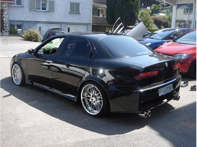

Möchte mir passende Felgen für meinen 156er GTA Limousine Bj.2002 besorgen
Hab mich für Barracuda Voltec T6 Entschieden. Interieur Schwarz Glanz und der Felgenrand in Chrom.
Nun Habe ich ein Muster gefunden.
Meine Vorstellungen sind wie auf diesem GTA
Die Felgen in 19"
Hinten Möchte ich mehr Tiefbett haben als Vorne.
Wie Siehts aus ich brauch ja 5x98 vorne 8.5 und hinten 9.5 was meint Ihr dazu? Was für ne Einprestieffe haben den die GTA,s auf den Bildern?
Möchte mir den Ärger mit den Radkästen ersparen, nicht das sie dan Schleifen etc. Hab ein Billstein Gewindefahrwerk auf dem Auto, so das man das ganze sicherlich anpassen könnte, und die gefahr mit den Radkästen veringern kann... oder?
Wie siehts dan Aus mit den Pneus vorne 225.35.19, Hinten 235.35.19??? Möchte einen Querschnitt haben, so das der Felgenrand ein bisschen hervor steht, wisst Ihr wie ich meine?

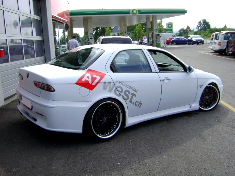

Hier Habe ich einen weiteren anhang, mit dessen Felgen die ich haben möchte.
Genau so stelle ich mir das vor. Was muss ich da für Dimensionen haben etc. Die Felgen sollten ja passen oder, habe die kleine Bremsanlage auf dem Auto.
