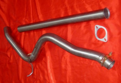

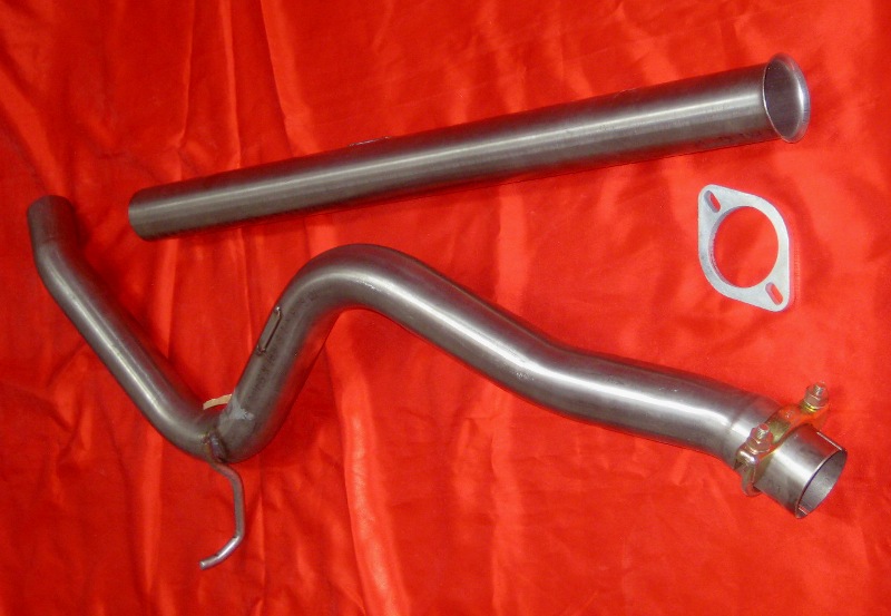

habe folgende regazzon- auspuffteile rumliegen und weiss nicht genau wo hin gehören.

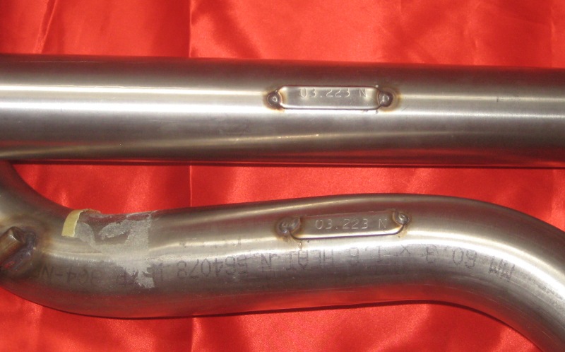

auf beiden teilen ist ein typenplätten angeschweisst wo folgendee eingeschlagen ist:
03.223 N dn = 60.3 mm
vielleicht kann einer weiterhelfen.
danke + gruss
maralfa

Das gekrümmte Rohr sieht aus wie das Ragazzon Direktrohr für den 147 GTA. Bin mir ziemlich sicher ;)

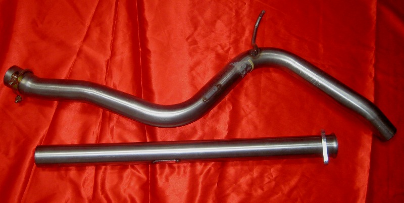

also man kann/könnte die 2 teile zusammenschieben...
aber alles ohne topf? kann das sein?
muss ja höllenmusik machen. besonders auf einem v6...

Ja das ist einfach ein Direktrohr statt MSD... je nachdem ab Kat oder gleich mit Kat-ersatz...
Danach folgt der ESD!

habe antwort von regazzon erhalten:
"es ist ein mittelrohr für einen alfa 156"
für welchen genau ist nicht erwähnt.
passt das zum restlichen originalauspuff?
danke euch + grüsse

Hallo, die Teile sind für einen 156 2.5 V6. das gerage ist Katersatz das andere Msdersatz.

Allerdings nur für den Euro 2!

Ne das würde ihn abschnüren da der Rohrdurchmessser beim GTA größer ist.

ja ganz sicher. Der GTA hat glaube 63mm. Das Katersatzrohr kann auch garnicht passen da die euro 3 Kats so aussehen
