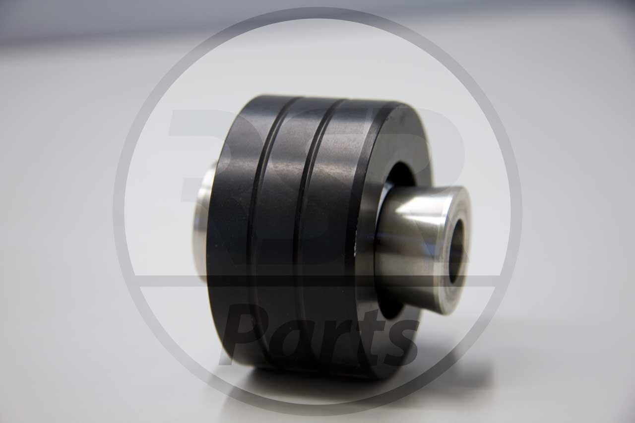

Hallo zusammen,
brauche einen guten Ratschlag bezüglich Montage eines De Dion Unibalgelenk für alle Alfa Romeo 75. Habe seit kurzem ein Unibalgelenk bei John von der Firma RSR Parts gekauft. Habe nun das Unibalgelenk mit der Schieblehre ausgemessen und festgestellt das der Aussendurchmesser 60mm entspricht. Der Innendurchmesser bei der Hinterachse entspricht ca 59,70mm
Nun meine Frage:
- Hat jemand bereits so Unibalgelenk montiert?
- Kann das Unibalgelenk ohne weiteres mit einer Presse montiert werden?
- Mir ist empfohlen worden das Unibalgelenk im Flüssigem Stickstoffbad einzulegen da es danach aufgrund der minustemperaturen um ca. 0,3 mm eingehen soll !!!!
Für gute Anregung danke ich euch bereits im Voraus.
Andrea
De Dion Unibalgelenk Alfa Romeo 75 von RSR Parts

Hallo,
solch eines habe ich noch nicht montiert, es sollte aber , wie sonst auch mit dem Spezialwerkzeug, oder ähnlichen, gehen. Das Material sieht "weicher" aus, mit ordendlich Schmiermittel einziehen. Wenn es nicht sofort geht , das Aufnahmeauge mit dem Brenner aufwärmen, sollte aber auch so gehen...

Re: De Dion Unibalgelenk Alfa Romeo 75 von RSR Parts
In den Tiefkühler legen für ein paar Tage und das deDion aufheizen und dann schnell arbeiten....
Gründliche Vorreinigung und Entgratung helfen beim Einpressen ebenfalls....
Damit das Gelenk auch sauber hält im DeDion muss es etwas grösser sein. Ansonsten würde sich das DeDion bei Lastwechseln vom Gelenk lösen....
