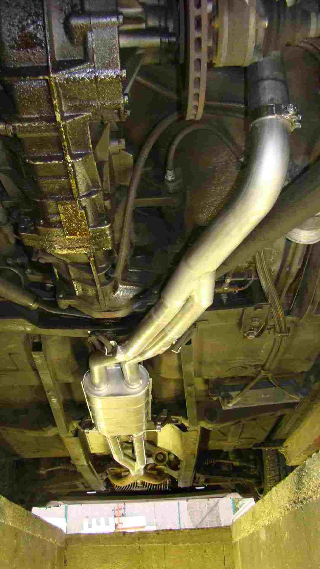

hier noch ein bilder wie es aussiht

Danke für die Bilder, der abführende Schlauch ist gut zu erkennen. Geht er in flexibeler Forn bis zur Pumpe?
