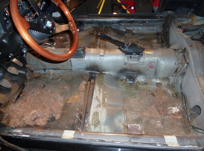

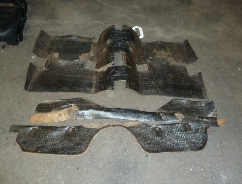

Nachdem das ganze Interieur und der Bodenteppich raus war, konnte ich es doch nicht lassen noch einen Kontrollblick unter die Dämmmatten zu werfen. Leider kam nur noch der obere beschichtete Teil der Matten mit, die untere Hälfte klebte so stark am Boden (siehe Fotos) dass ich die Dämmmattenreste mit einer Stahlbürste "rausbürsten" musste.
Jetzt bin ich auf der Suche nach Orginal-Dämmmatten, bei OKP bin ich zwar fündig geworden aber nur im Format 100 x 50 cm bei http://www.stevens-wesel.de/shop/index.php?cPath=57 gibts die gleichen Matten im Format 120 x 60 cm als auch nicht Orginale graue Innenraum-Dämmmatten im Format 140 x 60 cm welche meiner Meinung nach vor allem für die Rücksitzbank von Vorteil wären, da sie einem Stück Formgeschnitten werden könnten. Hat jemand bereits Erfahrungen mit diesen Dämmmatten gemacht oder kennt eine Alternative?????

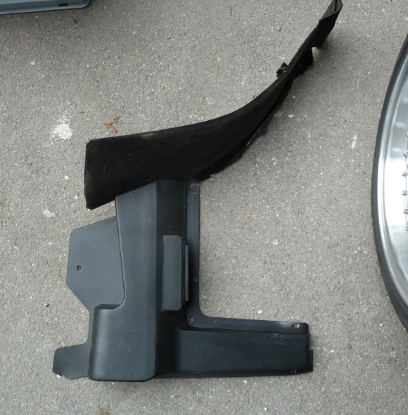

PS... fast vergessen.... die hinteren seitlichen Radkasten & Gurtenabdeckungen (siehe Fotos) sind bei der Demontage zum Teil an den Lochungen gerissen oder gesplittert!!! Hat jemand Ersatz oder weiss wo Bestellen???

hallo - ich würde sie ganz weglassen - mache ich immer, wenn ich ein Auto aufbereite - fällt vom Lärm nie gross auf und der komische Mief von diesen Matten ist dann weg + wird der Boden meiner Meinung nach weniger rostanfällig.
Gruess alfagtv6

OHHHHJA, weniger rostanfällig ist korrekt. Die scheiss Dämmmatten sind der Hauptgrund wieso die Kisten am Unterboden rosten. Sie rosten nämlich von innen nach aussen!!!
Bei meinem 75er zum Beispiel war eines der runden Deckelchen nicht komplet dicht. 1. hats gestunken 2. sogen die Dämmatten alles Wasser auf und speicherten es und 3. liessen die so den Rost erst ans Blech.
Evtl. wird etwas wärmer im Innenraum ohne die Dämmatten, ist aber minimal. Lärm ändert sich auch nicht gross.....
