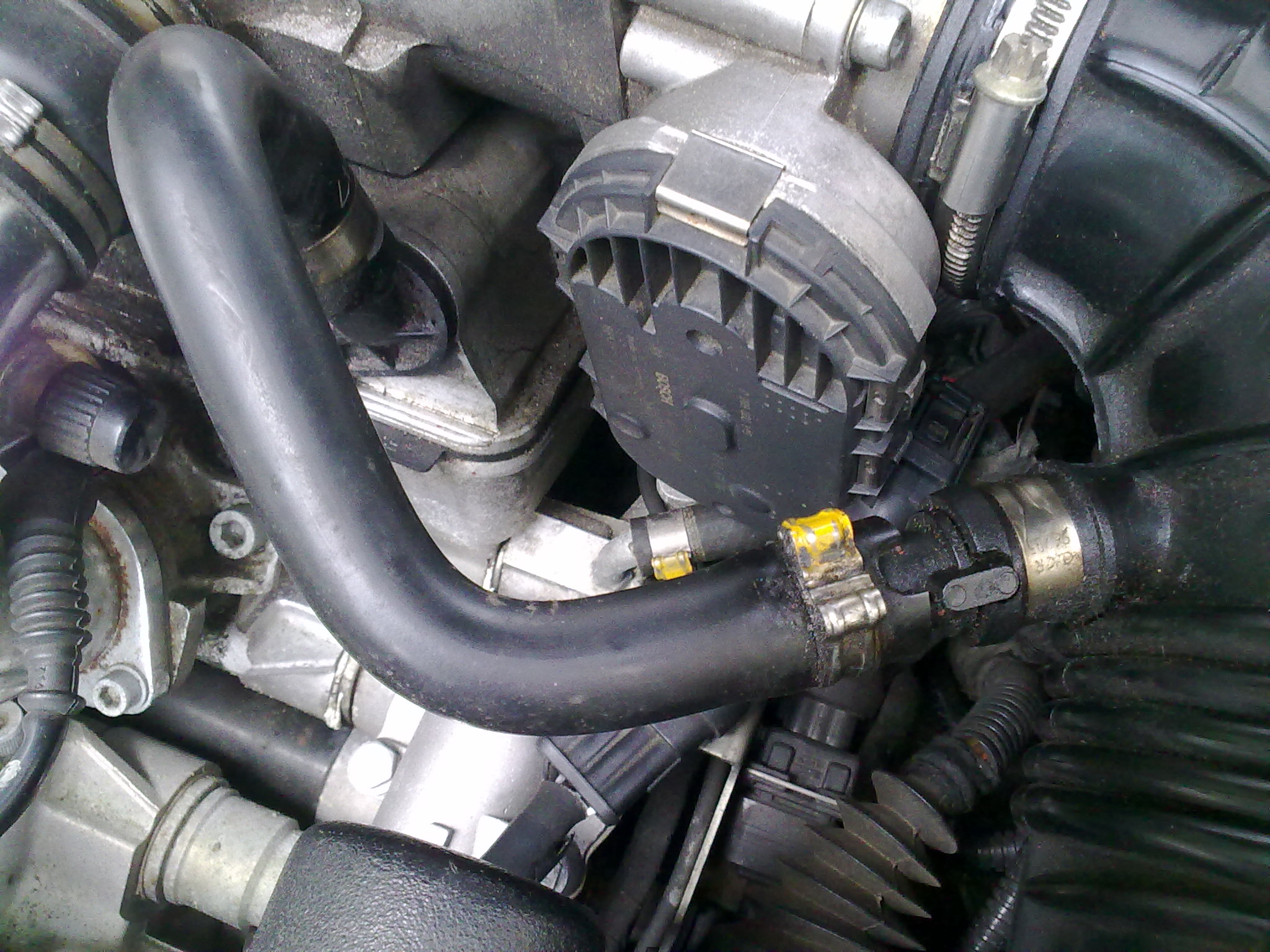

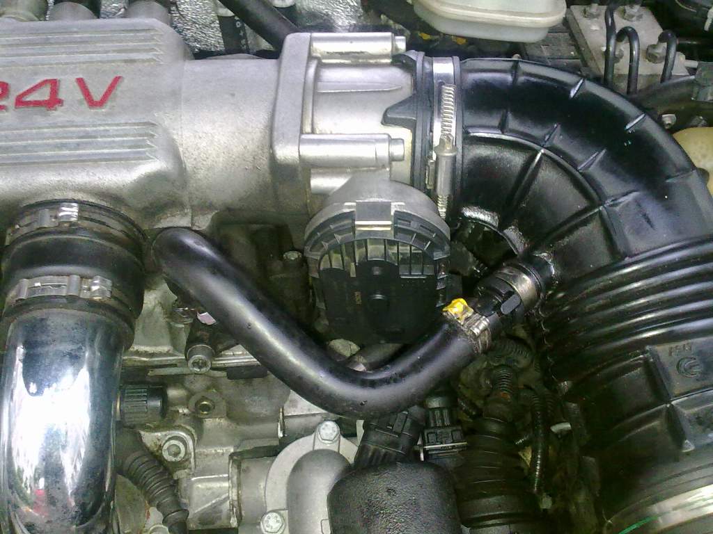

Re: GTV3.0 24 V Standgas
Hi, aber vielleicht hilft es ja auch den elektonischen regler eben auszubauen und mal etwas zu säubern...
Hier ein Bild. Hoffe es hilft!
- Alesch
 - Beiträge: 290
 - Registriert: 04 Nov 2009, 20:57
 - Aktuelle Fahrzeuge: Alfa 155 1.8 verkauft nach Winterthur
Alfa 156 2.5 V6 - Wohnort: AG
nein den aus Erfahrung gehen diese dinger kaputt. Dort drin ist eben ein Stellmotor und falls dieser spinnt dann kann man nichts  mehr machen weder putzen noch den deckel entfernen und herumfumeln. Am besten hollst du dir eine neuen Drosselklappenpoti. Das ist die Einzige und beste Lösung. Eben vielleicht muss man es progamieren lassen von einer Vertragswerkstatt.
