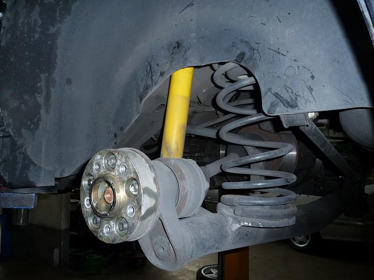

Zur Eintragung in CH kann ich nichts sagen, aber gemacht habe ich das. Ist mit etwas Aufwand verbunden und nicht nur plug&play.
Das hier sind 2cm an der HA.
Bei der Breite der Spurplatte mußt Du die Stehbolzen (weil diese zu lang sind) kürzen, und statt Radmuttern Rad schrauben verwenden. Bei einem Rückbau (Z.B. wegen breiteren Felgen/Reifen) brauchst Du dann neue Stehbolzen.
Dazu mußt Du schon bei 7,5J und 205 die Radhäuser bearbeiten, also bördeln und die Radhausschalen rausschmeißen bzw stark bearbeiten.

Also ich hatte auf meinem GTV6 auch hinten 2cm Platten drin von der Marke Powertech. Die Platten auf der Nabe draufschrauben und danach problemlos die Ronal drauf mit 205er Reifen.

Kommt halt auf die Nabe der Felgen drauf an...
Gibt welche (wie z.B Ronals) die haben Abstände drin, dann hat der überstehende Bolzen problemlos Platz

Ja natürlich - ich vergaß.......Domi hat geschrieben:Kommt halt auf die Nabe der Felgen drauf an...
Leider habe ich diese Möglichkeit bei meinen AZEV A nicht gehabt. Drum der Tip: vorher nachschauen
