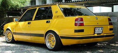

Hallo Leute habe mir diesen alfa gekauft den alle schon kennen....jetzt nun wollte ich einen Umbau machen auf den 3.0 liter motor von einem Alfa Romeo 75 America... was meint Ihr? passt das???.. wäre euch dankbar für infos, bilder etc..

Mit einem 2.5er wärst du noch in der 20% Mehrleistung drin. Beim 3-Liter bräuchte das wieder eine Vollabnahme mit allem pipapo.

ahh, der lebt noch. Habe auch schon daran gedacht eine meiner beiden 116er Giulietta wieder aufleben zu lassen, der Name ist jetzt ja wieder in aller Munde.
Vor Jahren wurde mal eine schwarze Giulietta mit 2.5 V6 angeboten, da war sogar das Armaturenbrett von einem GTV6 verbaut.
Gibt es dieses Auto irgendwo noch?

1992 war diese giulietta mit den hadorn's in hockenheim .. erinnere mich wie gestern und hab auch eine VHS davon .. abgesehen von dieser war auch eine anthrazit-giulietta mit einem gtv6-motor dort .. die lief wie eine schweizer uhr (mit italo-mocke aber .. huhuuuu) .. war von (ehemals) garage klein, mutschellen vorbereitet worden. ist auf dem vhs auch gut zu sehen und zu hören..
wollte kurz auch meinen sempf dazugeben.
schön, wenn die gelbe irgendwann wieder unterwegs ist.

ich würde ein 2.5 V6 motor einbauen ( gtv6, 90 )
zum eintragen ist kein problem, In kanton TG wurde bereits ein 2.5 Giulietta vorgeführt mit Typenschein und und und...

Alternative: optimiere den verbauten Motor. Umbauen auf Twin Spark In DE + GB gibts ein paar Spezi's die sogar komplette Motoren anbieten, denke sowas würde auch freude machen...
