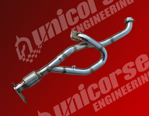

- Beispiel eine Hosenrohrführung für von UNICORSE. Ich würde aber auf jeden Fall zweiflutig in den Kat gehen und erst dort sammeln.
- 155-V6-fp.jpg (15.99 KiB) 3282 mal betrachtet
