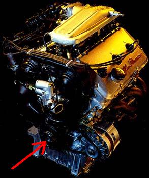

Kann mir niemand erklären wie ich die Mutter am besten löse? (siehe Bild)

Wieso willst Du diese Mutter denn lösen?
Um den Zahnriemen zu wechseln musst du diese Riemenscheibe jedenfalls nicht lösen.

Wieso nicht? Wann nimmst sie sonst weg?
Will ZR und ZR-Spanner wechseln..

Den Riemen kann man problemlos der Höhe nach (also über die Breite) von unten her einführen.
Habe selber schon ganz viele ZR bei GTV6 und 75 gewechselt und musste die Scheibe nie entfernen.
Viel Glück, aber das klappt schon.

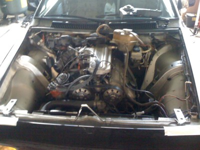

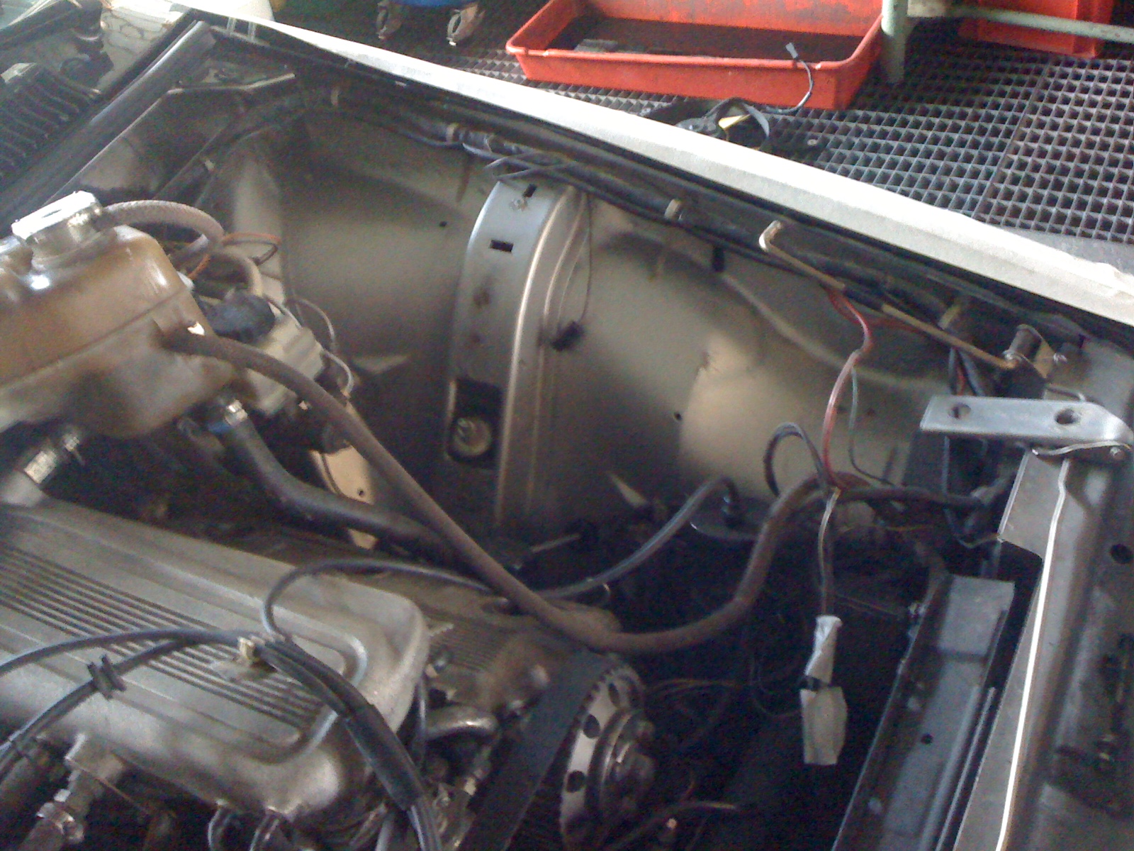

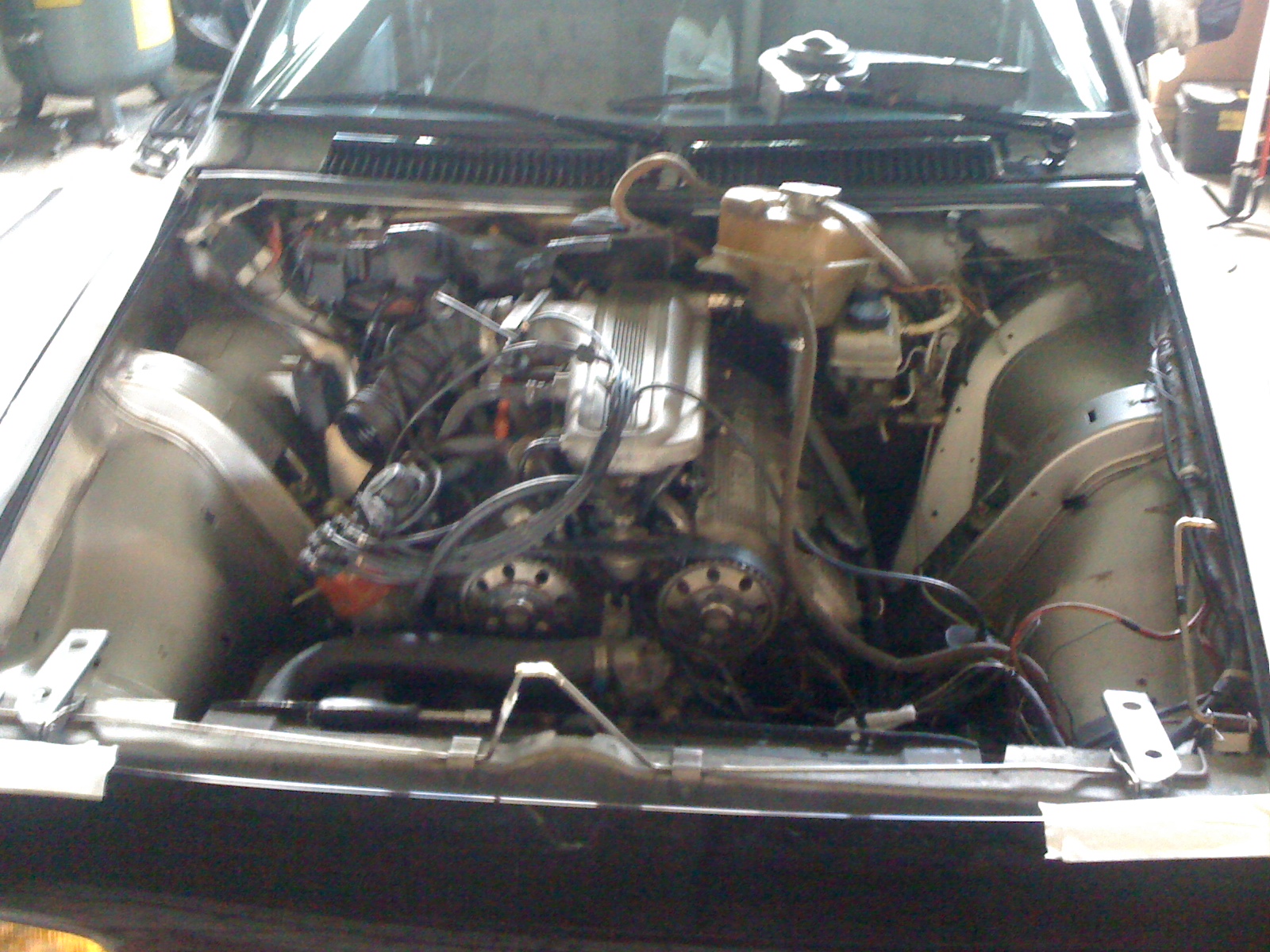

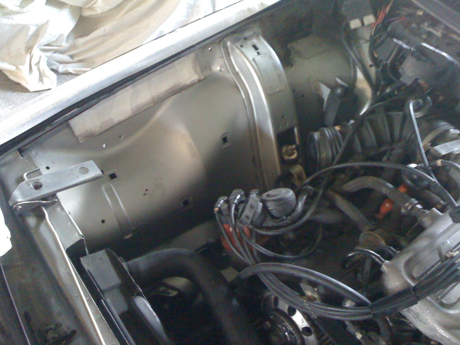

Aktueller Stand, hier die Bilder..
Meine sauberen ungeschweissten und originale Kotflügel! Das Auto hat KEIN wenig Rost!
werde jetzt den Motorraum schwarz lackieren.
Werde Heute Abend weitermachen, und keine Sorge Chrigi, wir haben nicht herumgemurkst!
