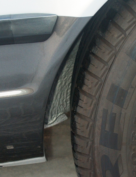

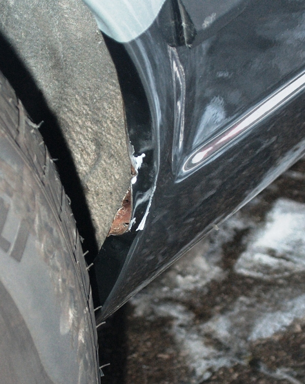

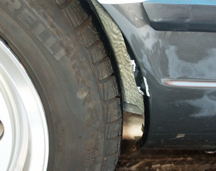

hier noch die pics zum schaden hinten rechts.
die spuren am reifen sind vom radkasten oben als noch distanzplatten drauf waren.
das dritte bild zeigt die linke seite zum vergleich.
was man da nicht so gut sieht, wie die schwelle gegen unten einzieht.
hätte man von vorne aufnehmen sollen...
dafür sieht man wie schnell das blech die hässliche farbe annimmt!
danke + gruss
maralfa
danke + gruss
maralfa

Ist ja seltsam; sieht tatsächlich so aus, als sei es vom Reifen "gebördelt" worden.
Täusche ich mich, oder ist der helle Schlenker im ersten Bild über dem i von Pirelli ein Schnitt, welcher vom Blech stammen könnte?
Auf dem zweiten Bild scheint mir, dass der Fleck mit der "hässlichsten aller Farben" wie weggeschmirgelt ist.
Vermute, der Reifen hat über längere Zeit zuerst nur leicht touchiert, dann Lack und anschliessend Grundierung abgeschliffen.
Irgendwann war die Last, bzw. die Deformation so gross, dass ein Profilklotz des Reifens am Blech angehängt und dies nach unten gerissen hat.
Tippe immer noch auf defekte HA-Aufhängung, so dass rechtes Rad (vor allem bei starkem Beschleunigen) nach vorne rutscht.
Vielleicht verbunden mit einem Fehler im Differential, so dass rechts viel mehr Drehmoment ankommt?
Beim Fahren nie was gespürt, dass er beim Beschleunigen ev. nicht geradeaus zieht?
Laufflächen der Reifen rechts und links nicht asymmetrisch abgenutzt?
Bin gespannt, was bei der Prüfung auf dem Lift rauskommt und drücke Dir die Daumen, dass es Nichts kostspieliges ist.
liebe Grüsse, Roland

war nicht dabei als es passierte. kann darum nur weitergeben was mir erzählt wurde.
kein lärm oder ähnliches.
der schaden kann nur von einem kontakt mit der lauffläche stammen.
da habe ich allerdings keine spuren ausmachen können. also kein an- oder
abgeschnittener profilblock.
aus dem bauch heraus würd ich meinen, dass die reifen gleichmässig ablaufen.
...mehr wenn das auto von der carrosserie retour ist.
nehm aber an, das alle büchsen der achse ersetzt werden müssen.
tipps? normale... spezielle...wo beziehen?
maralfa
alfamania

Also meine Meinung nach ist das nicht normal, daß der Reifen vorne anschlägt, wobei das ca. 3-4cm bis zur Kante sind.
Da scheint irgendwas mit deinem Watt-Gestänge nicht in Ordnung zu sein.
Schon mal die vordere DeDion Lagerung überprüft?
Würde mich damit nicht mehr fahren getrauen bis der Fehler gefunden ist.

Genau diesen Schaden hatte ich auch schon, dachte beim ersten Mal an Ast etc., eingeklemmt. Passierte aber wieder. Danach habe ich die gesamte Aufhängung hinten mit Uniballgelenken angelenkt und Ruhe gehabt. Würde dir aber nicht unbedingt Uniball empfehlen sondern diese aus Polyurethan.
Gruss pedro
Gruss pedro
