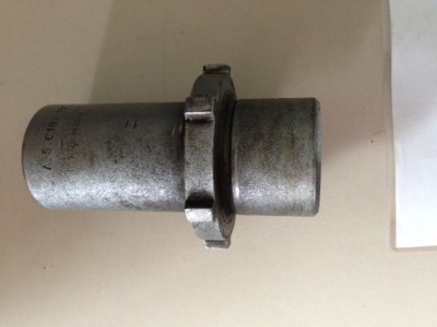

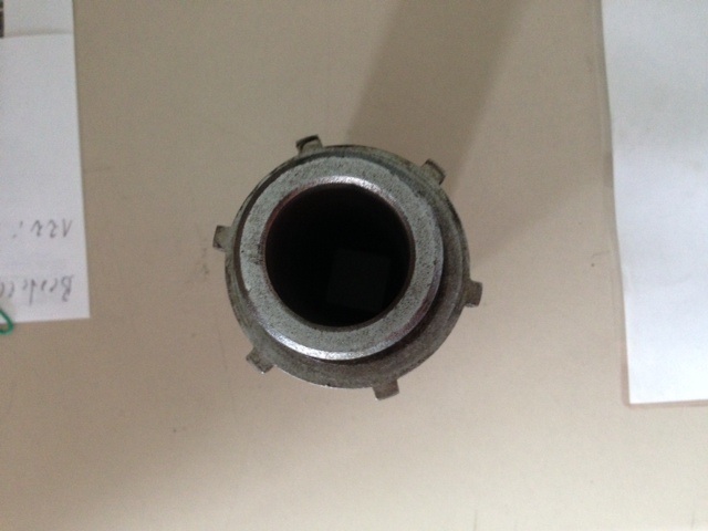

Habe hier genau den Thread gefunden, indem das Problen Thema ist, mit welchem ich mich auch gerade herumschlage.
Habe für meinen GTV6 2 Wochen auf das eine Spezialwerkzeug zum Lösen der Ringmutter mit Aussengewinde gewartet.
Jedoch fehlt mir diese komplizierte Platte, um die Nabe vom Lager und somit vom Achskörper zu trennen.
Geht das nicht auch mit roher Gewalt? Ist eh alles im Arsch und links kann ich die Nabe mindestens 3-4cm hin und her bewegen
Habe gedacht ich schlage mit dem Vorschlaghammer einfach alles kurz und klein
Nein, ich sehe darin echt ein Problem. Im schlimmsten Fall muss ich mir mühsam so eine Platte selbst zusammenbraten
Ideen?
Ideen?

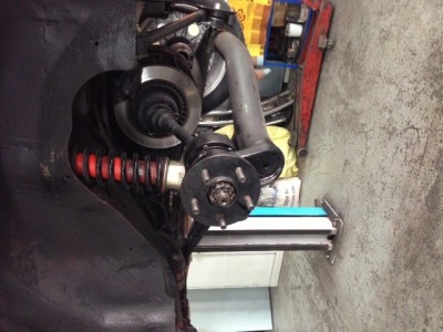

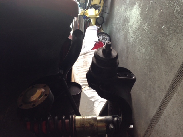

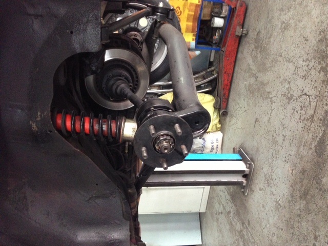

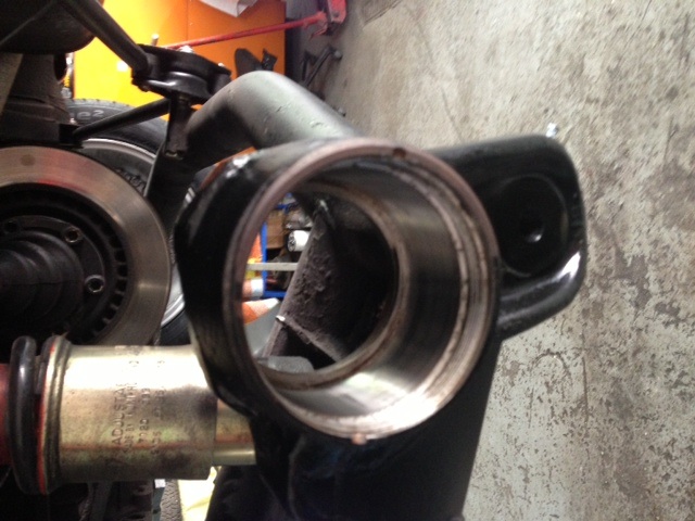

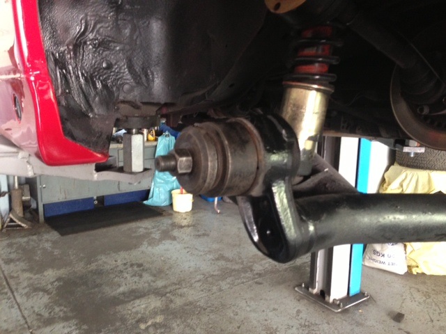

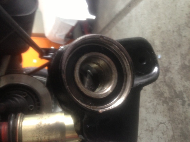

Soooooo,
nach zweistündigem Hämmern, Meisseln, Heizen und Würgen (ohne jenstes Spezialwerkzeug) sind die scheiss Lager auf beiden Seiten endlich draussen.
Erstaunlicherweise blieben die Innengewinde des Achskörpers heile
Möchte diesen Dreck kein zweites Mal machen
es ging wirklich sehr sehr schlecht. Bin mich ja von den englischen Oldtimern einiges gewohnt, aber diese Lager sind echt totaler Blödsinn
Ja nun, draussen ists, neue Lager rein und wieder ab auf die Piste
