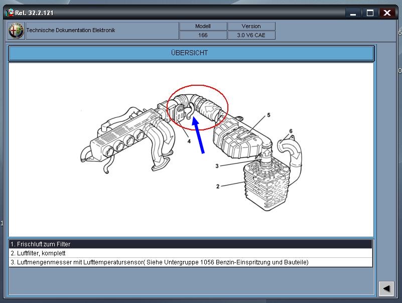

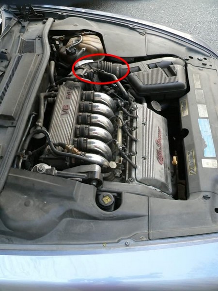

Wir suchen dringend das flexible Verbindungsstück vom Luftfilter zur Ansaugbrücke (siehe Bild).
Da wir Samstag Nacht in die Ferien fahren, brauchen wir das Teil bis spätestens morgen.
Falls jemand seinen 166er 10 Tage lang nicht braucht, würden wir das Verbindungsstück auch ausleihen und danach wieder zurück geben.
In der gesamten Schweiz ist kein solches Stück verfügbar!!! :shock: :roll:
Danke und Gruss

Wieso für den 166? :-k
Brauchst ja nur ein einfacher 90Grad Bogen im richtigen Durchmesser...

Dann würde aber der Ablass fehlen...hat das irgendwelche Auswirkungen?
Re: DRINGEND!!! Verbindungsstück für 166er
Du meinst die Oeldampfrückführung? lässt sich problemlos integrieren...
"Provisorisch" könnte sie aber auch für einpaar Tage ins Freie rausblasen :lol:
Am besten gehst du mit dem kaputten Original-Schlauchstück bei Maxess vorbei und lässt dir ein passendes Stück geben :wink:

Aber das ganze hat sich erledigt...:D hab ne alternative (eine bessere) gefunden 8)
Vielen herzlichen Dank für deinen Tipp Domi =D> http://www.maxess-gmbh.ch/ ist eine wirklich gute Adresse
wenns um Schläuche geht :D Ein älteres, überaus freundliches und hilfsbereites "Männchen" hat uns da was geniales zusammengebaut! wir waren irgendwann gegen 17.15 Uhr (normalerweisse schliessen sie um diese Zeit!) und wurden wirklich gut und kompetent bedient!
Bilder vom ganzen gibt es vielleicht morgen oder nach den ferien :mrgreen:
