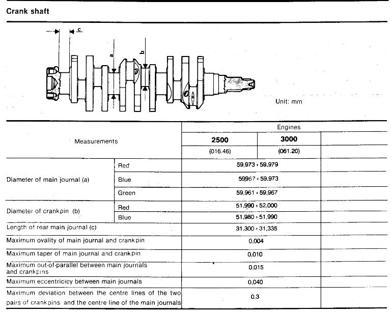

Hallo Leute,
bin gerade den Motor meines GTV6 am zusammen bauen.Nun habe ich folgendes Lagerspiel ermittelt:.....Hauptlagerspiel:0.048mm.....Pleuellagerspiel:0.038mm.Lagerschalen sehen aus wie neu, glaube wurden vor nicht langer zeit schon mal gemacht.Kann mir jemand sagen, ob das von mir gemessene Spiel noch in Toleranz liegt?? (ich habe das gefühl, das das Hauptlagerspiel mit 0.048mm zu gross ist!!!) Danke für eure Antworten und Gruss
