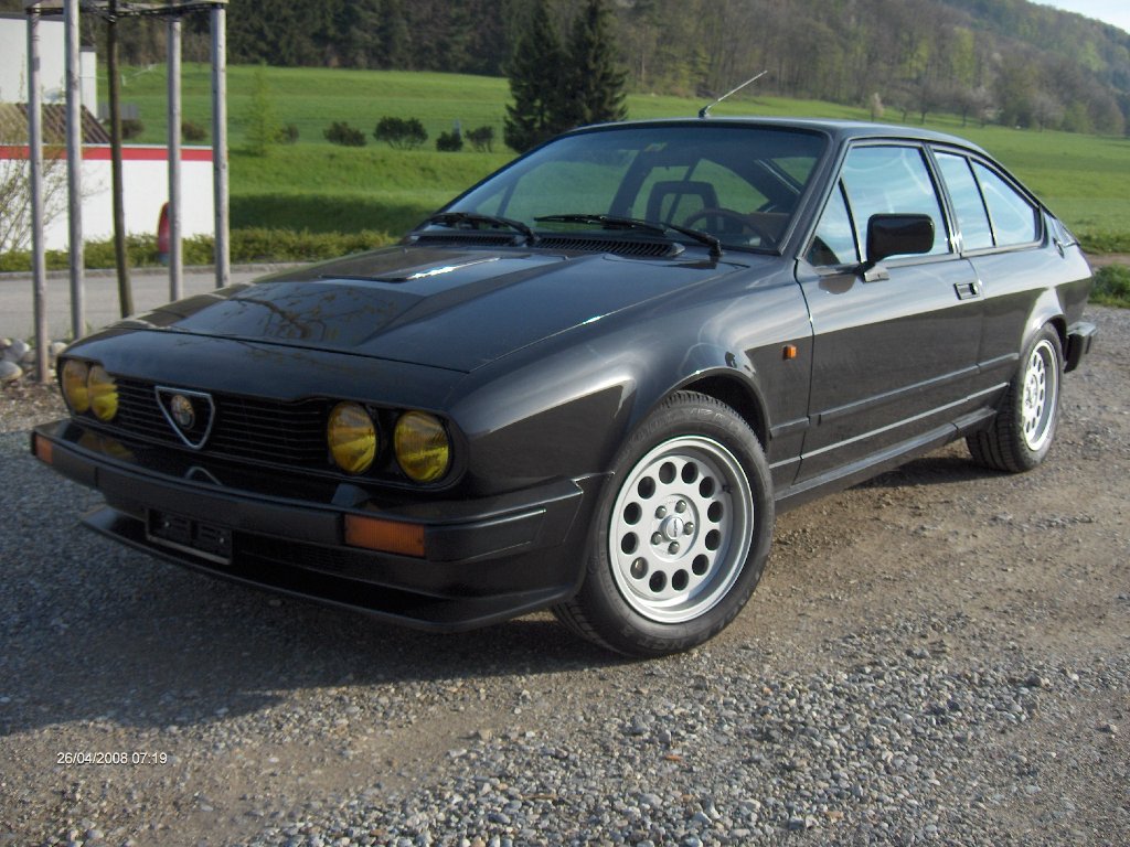

bei meinem GTV6 2.5 (Jg. 1984) hab ich ein komisches Geräusch (Klopfen) .aus Motorraum.. dieses tritt ein, wenn das Auto warm und still (leerlauf) ist .
mein garagist (spezialist auf alfa!) sagt, dass dies normal ist.
service wurde kürzlich gemacht (ventilspiel, zahnriemen inkl. spannrolle, wasserpumpe, oelwechsel etc.).
wer weiss bescheid??????? bitte um infos!
