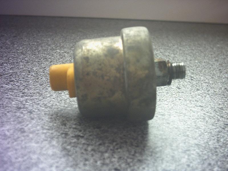

Selle
Beiträge: 17
Registriert: 20 Nov 2007, 09:39
Wohnort: Henstedt-Ulzburg
Re: Öldruckgeber Alfa 155 defekt
Beitrag von Selle »
Habe den Geber jetzt gefunden. Sitzt bei meinem Motor Fahrerseite hinten unten.
Und so sieht er aus.
Danke nochmal für die Hilfe.
