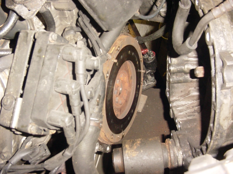

Ist es nicht möglich das Getriebe nur nach hinten zu ziehen und auf den angelösten Hilfsrahmen zu legen? Wobei bin froh dass ich es nicht machen muss 8)
manuel164
Beiträge: 192
Wohnort: AUT
Beitrag von manuel164 »
Andi hat geschrieben:Ist es nicht möglich das Getriebe nur nach hinten zu ziehen und auf den angelösten Hilfsrahmen zu legen? Wobei bin froh dass ich es nicht machen muss 8)
Ja, ist möglich, wobei ich den Hilfsrahmen nicht gelöst hatte.
Habe es beim Lancia Thema 3.0 V6 auch so gemacht.
Linkes Federbein inkl. Achse ausgebaut und in den Freiraum dann das Getriebe gelegt, geht wunderbar.
Einzig die Schraube oben am Starter hält ein wenig auf wenn man nicht das richtige Werkzeug hat.
Gruß
Manuel
Vorhandener Platz, reicht vollkommen aus.
