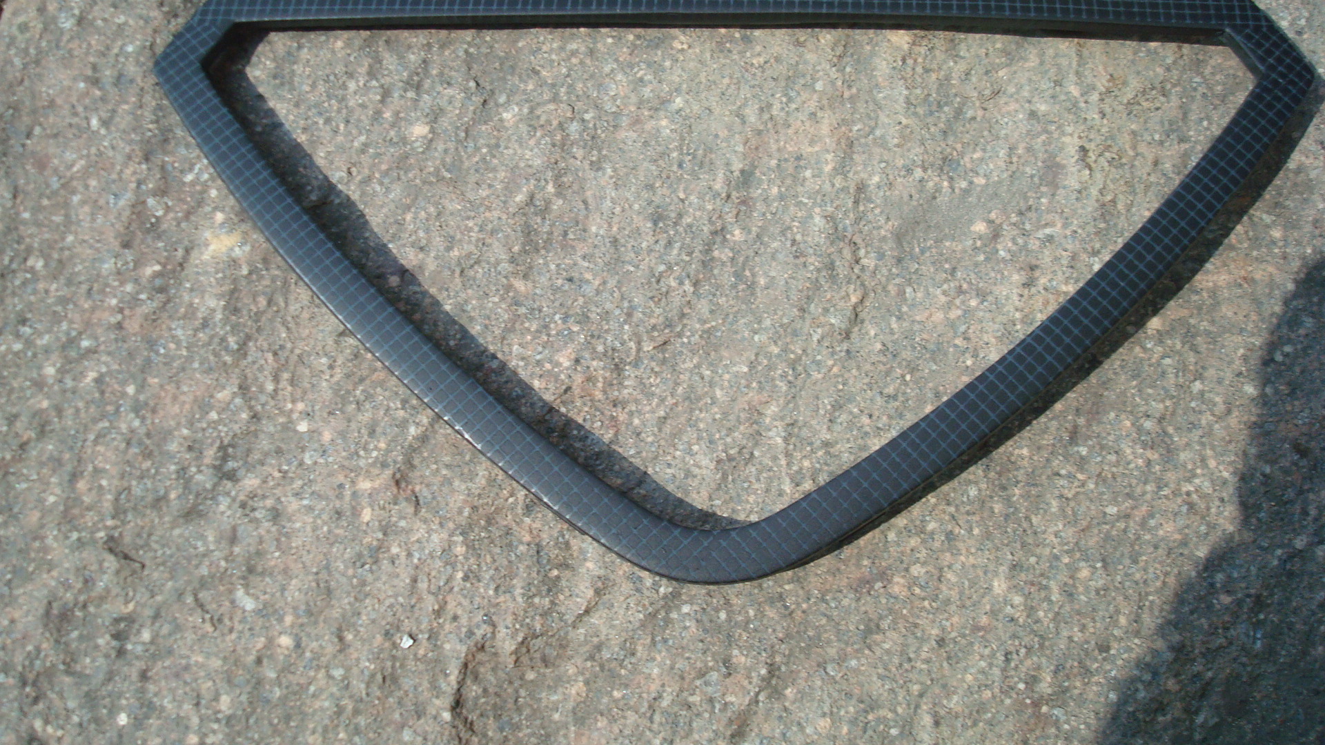

Also wenn sowas dann bitte mit ordentlicher Folie :D
Mein Scudetto sieht so aus:

Ist keine Folie. Ich habe ein Glasfaserklebeband verwendet als Raster. Es gibt zwar spez. Airbrush matten (Schablonen) habe aber keine gefunden und keine Geduld mehr weiterzusuchen.

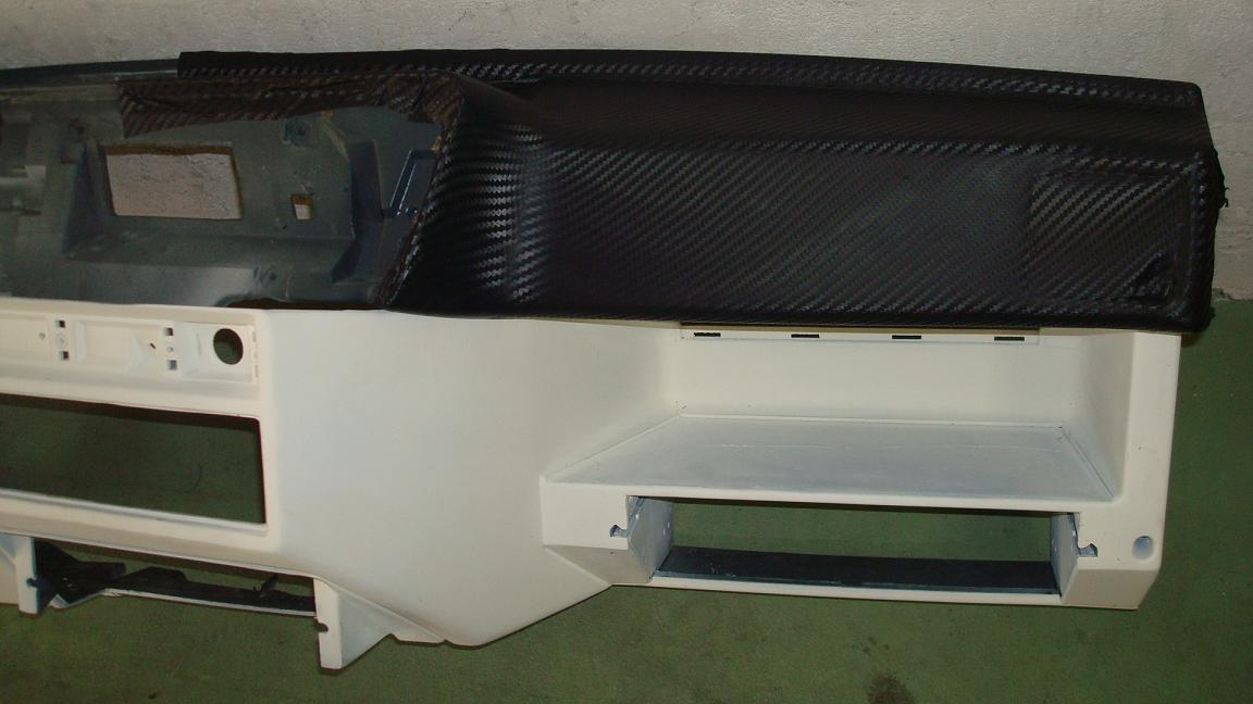

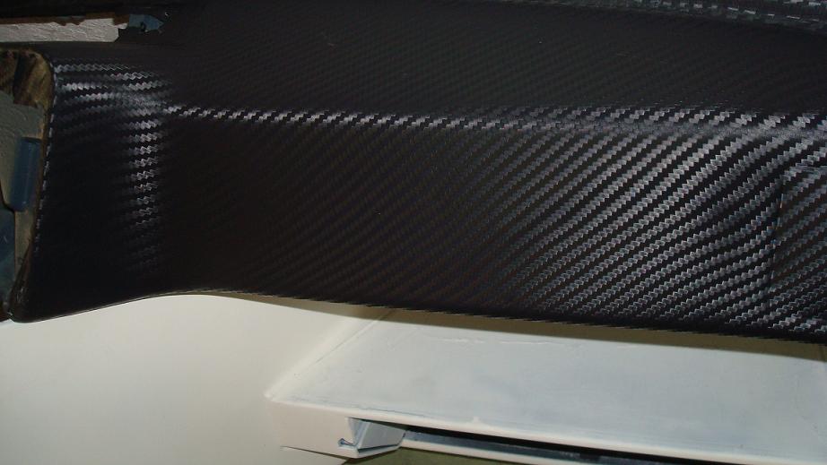

Ja habe mir also doch Folie gekauft, leider zuwenig sonst wäre ich schon fertig also muss nochmal kaufen gehen irgendwann. Ich mache die Panels noch so die Leisten dann gibts beim Fenster einen krassen fetten Übergang ... Ach ja die Türschlösser auch noch sowie das cuore, haile pyyzz
Das Brett war der schwierigste Teil, das oben ist also nur ein versuch ...
lg martin

Sieht nicht schlecht aus, was ist das denn genau für eine Folie?

Von 3M, über Ebay, bei Herr Covre 044 784 39 05, in Schönenberg. Ich muss sagen habe es mir schwieriger vorgestellt weil ich bis jetzt so billige Folien verwendet habe, das beste ist wenn jemand mit dem Föhn dorthin zielt und du mit den Händen die Folie dehnst... Meine Freundin wollte mir leider nicht helfen :-(
Aber die 3m Folie ist super, gibts auch bei Foliencenter.de
Bevor ich aber geklebt habe, musste ich das Brett schleifen und schleifen, mit Harz einstreichen für Festigkeit und wieder mit schleifen und schleifen... bis es eine Babyhaut hatte :-)))

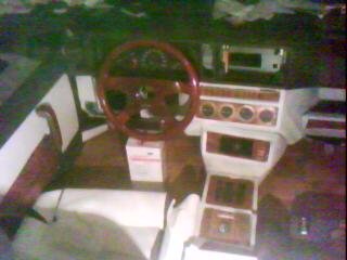

Re: Carbon Leisten
Beitrag von Spörri »
Sollte irgendwann so aussehen;
