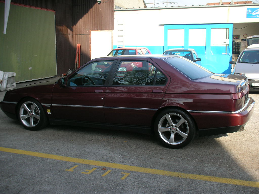

Wenn der Wagen nicht tiefer ist als der Abgebildete, passt das sicher ohne Probleme. Reifen würde ich wieder 225/40/18 nehmen - wohl am passendsten auf diese Felgen Grösse/Breite...

ciao, mein wagen ist dieser hier, tiefergelegt...

Sind das nicht schon 18"er?
dextar
Beiträge: 813
Wohnort: Luzern
Beitrag von dextar »
ne sind 17"
Thom
Beiträge: 5213
Beitrag von Thom »
Ok... Naja, da der Abrollumfang eh nicht gross anders als jetzt sein sollte, spielt eher die ET zusammen mit Felgenbreite eine entscheidende Rolle.

nun, die felgen sind drauf... hurra. fotos kommen morgen.
nun muss ich noch plastik bearbeiten, da sie bei starkem einlenken innen ankommen. die distanzscheiben haben sich als original scheiben herausgestellt (ca.4mm) sind aber vorne notwendig wegend dem abstand zur bremsbacke.
