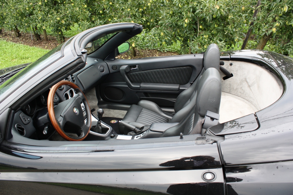

Hallo zusammen. Habe es anders gelöst: Das Holzlenkrad vom Alfa 166 ist exakt das gleiche. Der Airbag kann wieder vom Spider eingebaut werden - siehe Bild.
Gruss alfagtv6
							Gruss alfagtv6

Hab gestern das Raid Sport-Lenkrad montiert.
Hat alles super geklappt, Nabenadapter passt 100%, Hupe funktioniert und keine Fehlermeldung der Airbagleuchte.
