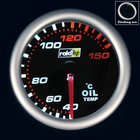

So viel ich weis gibt es für den 156 von RAID HP eine Vorrichtung die an der A-Säule montiert wird. :wink:

Hab mich jetzt auf der Raid-Hp etwas umgesehen.
@chuz
und welches sind die richtigen? ;)
es gibt Zwischenflansche die ihr zwischen den Ölfilter schraubben könnt.. in diesen Zwischenstücke sind die Gewinde für Öldruck bzw. Temperatur bereits vorhanden und können mit dem Mitgelieferten Montagematerial von jeder guten Anzeige angeschlossen werde.
Die Öltemp. macht auf jedenfall sinn... insbesondere da die Orig. Instrumente von Alfa so zuverlässig sind wie die Wetterprognose.
