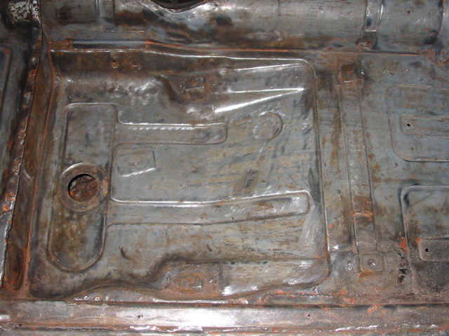

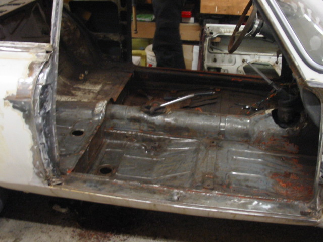

So!
Nach einem Tag harte Arbeit, stellte sich raus das mein bertone eine recht gute Substanz hat!
Die restlichen roten stellen die man auf den Bildern sieht, ist kein rost sondern rote Grundierung! Meine Vorbesitzer haben ihm neue Schweller,Bodenbleche spendiert!
Leider sind die Schweller nicht sehr korekt eingebaut worden. Es fehlte wohl die zeit dafür! Aber das lässt sich nachträglich verbessern! Weiterhin haben sie ihn mit Wax geflutet!

Bertone
Hi!
Die Siken sind noch da!
Ja ich glaube der Wagen war ein Schnäpchen! auch wenn das Frontblech hin ist. Zum Glück hab ich ein geb. gefunden. neu? die Preise sind ja jenseits von gut und böse!
Mfg Jens
Mfg Jens
