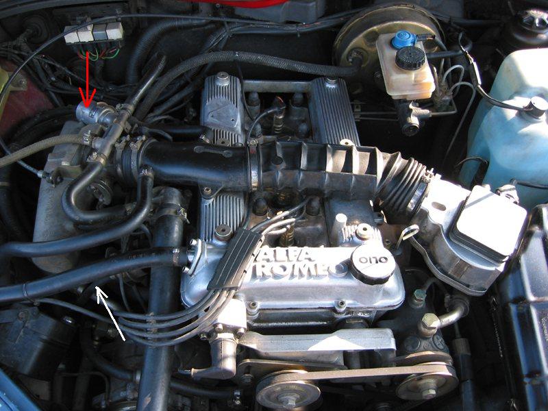

Bilderklärung:
Ich glaube es war nicht das Kaltstartventil, sonder der Leerlaufregler (roter Pfeil), welchen ich abklemmte.
Der weiße Pfeil kennzeichnet die Leitung, welche ich vorübergehend zu machte.
Gruß
Manuel

Hallo!
Ich meine genau die Leitung, auf den der weisse Pfeil zeigt, ist die Leitung unter der Entlüftungsleitung.
Ein neuer Übeltäter für den noch nicht ganz perfekten Motorlauf wäre für mich jetzt die Vorlaufpumpe im Tank.
Pumpe ist ne funktionierende drinnen, Rücklaufleitung ist dicht, also kann es nur die Vorlaufpumpe sein, welche den Motor unter Last noch nicht richtig ansprechen läßt.
Was meint ihr?
Danke
Manuel
