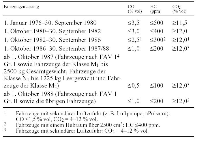

Hallo zusammen, habe in Deutschland einen relativ gut erhaltenen GTV6 (1983) gesehen den ich gern in die Schweiz nehmen würde.
Habe mich dan beim Stva. erkundigt was mich da in Sachen Imatrikulation in der Schweiz erwarte. Nun wurden hier anscheinend 1983 die strengsten Abgasnormen Europas eingeführt und die müsste der Wagen erfüllen.
Gabs Unterschiede der Abgasanlage zwischen den CH Versionen und denen aus D?
Falls das Auto baugleich wäre wie in D müsste ich nicht mal ne Einzelabnahme machen.
Laut dem Herrn vom Stva. sollte mir der Alfa Importeur auskunft geben können. Aber ob die sowas wirklich wissen?!?!
Suchfunktion hat mir nicht geholfen, aber vieleicht gibts hier ja Spezialisten, die sowas wissen. :?

Was soll gross an einem Kat-losen Auto gross anderst sein an der Auspuffanlage. Wenn ein CH-pendent auch keinen Kat hatte, darf der deutsche au keinen haben. Katpflicht wurde erst 1987 eingeführt..... :wink:

Richtig, das ist mir bekannt. Aber ich kann mir eben nicht ganz erklären was sich den damals, - 1983 - an den Abgasvorschriften so sehr verschärft haben soll?
Du würdest also sagen ich soll zuschlagen? 8)

das sind die richtwerte für das abgasbüchlein...
mein '86er GTV6 erfüllt den HC gehalt locker...ist nicht mal 100....

http://www.astra.admin.ch/media/emissio ... 22agv82%22
Könnte schon sein dass man in nachhinein Stress macht. Aber in der Schweiz gibt es im Moment top GTV6 zu Schleuderpreisen. Warum also die Umstände?
